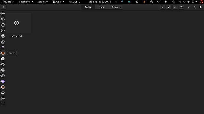

Um exemplo: o Gnome-Boxes aberto e ele nem aparece na dock… (ah, estou rodando em Wayland, não sei se em XOrg o problema persiste)
Agradeço a ajuda, galera!
Ali, acabei de fechar o Boxes e o ícone dele tá ali, nada de sumir…
