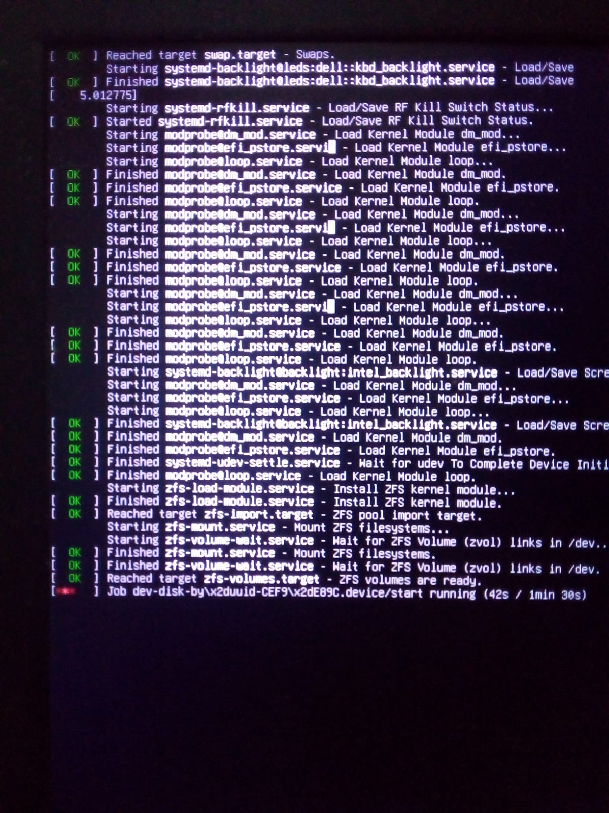

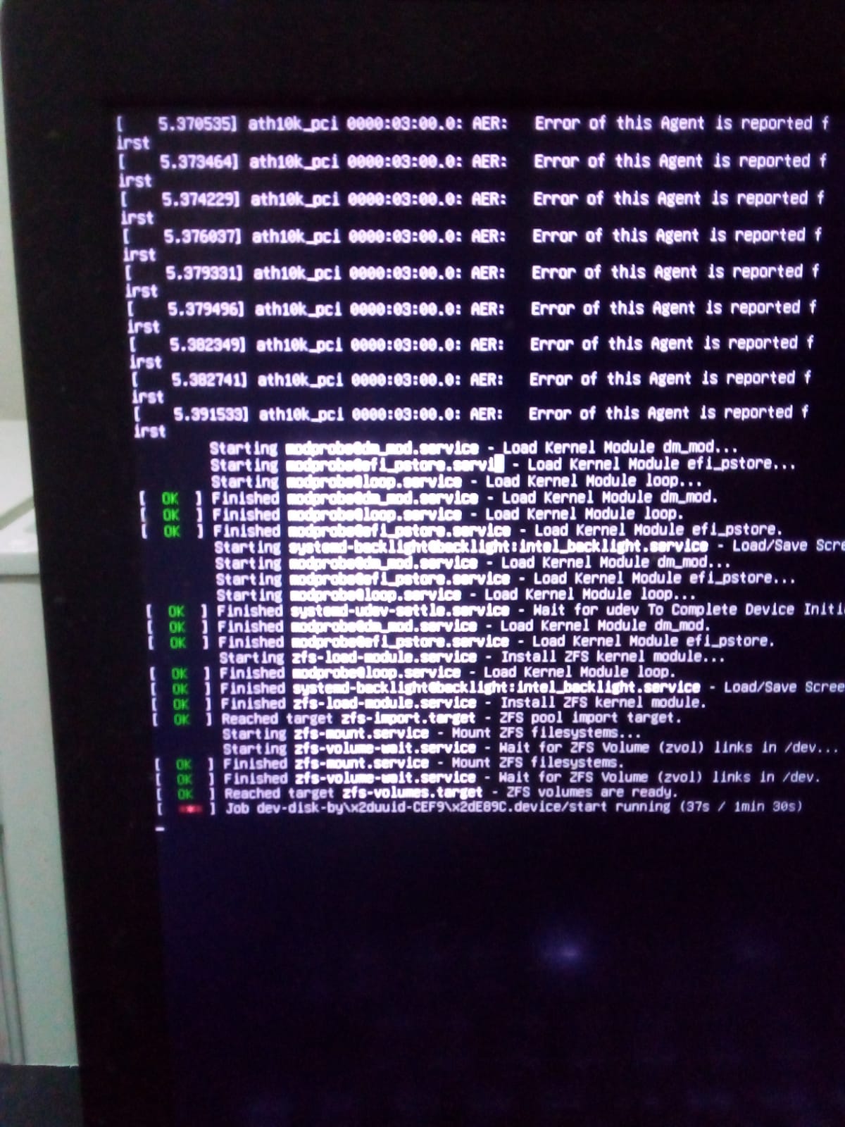

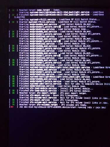

Pessoal bom dia. Tenho um linux mint instalado em um ssd externo que funcionava normalmente, até que um dia não sei por eu ter atualizado o grub (já que eu tenho um outro linux instalado em um HD interno) ele começou a “agarrar” a inicialização no meio do caminho igual está na figura:
Há tb a variante:

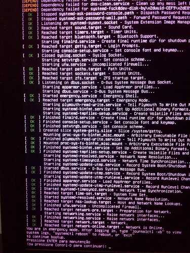

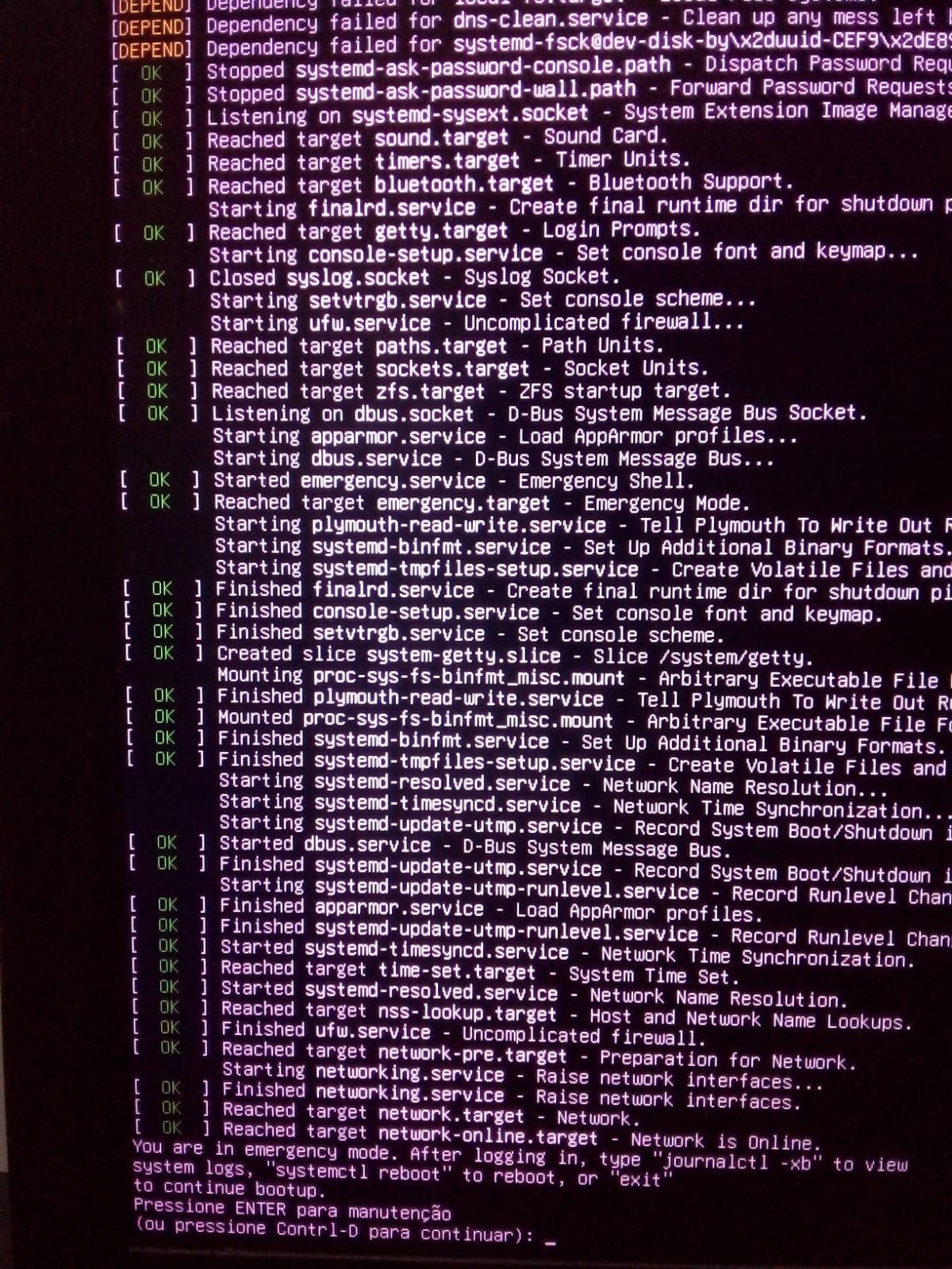

Depois que termina o 1min e 30 seg do job ou ele continua a inicialização com sucesso ou cai na seguinte tela:

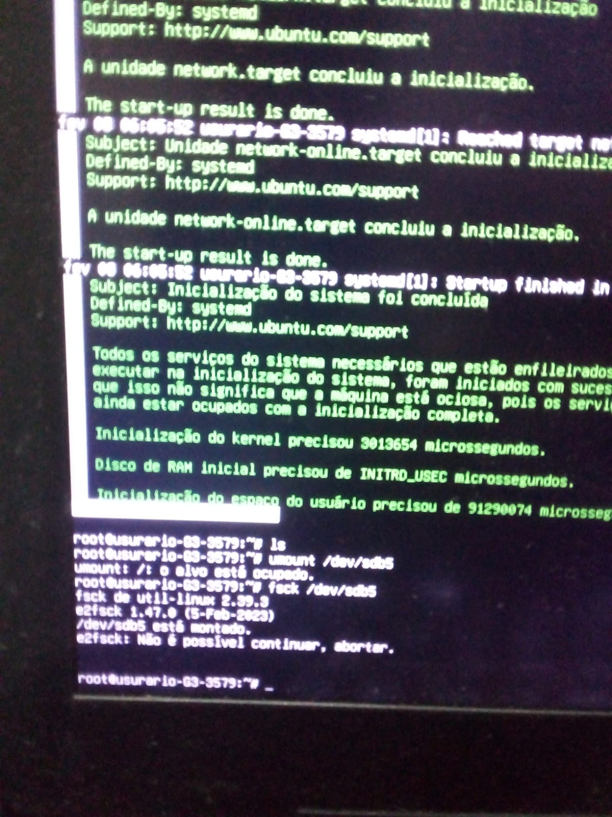

Já quando acontecia de nem iniciar mas cair no emergency mode, eu tentava dar fsck /dev/sdb5 (é aonde está meu ssd) só que o retorno era que estava montado. Se eu tentava desmontar com umount /dev/sdb5 dizia que “o alvo está ocupado”:

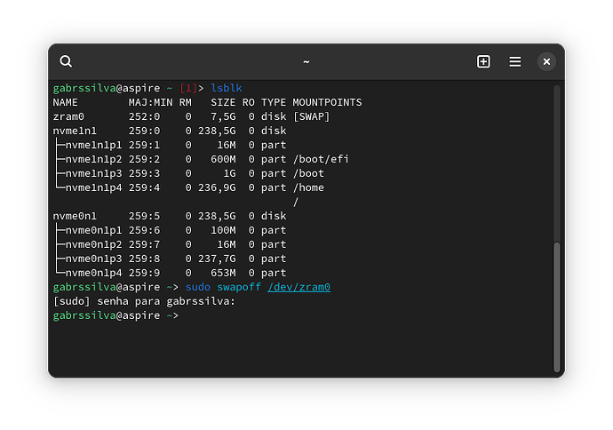

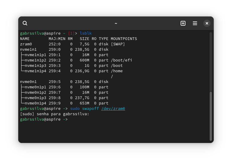

Desabilitar é fácil:
Na saída do lsblk, o nome da swap está marcado com um [SWAP] no ponto de montagem. Então, é só passar pro swapoff como no exemplo.
Depois de desabilitar a swap no fstab.
sudo apt install zram-config
Habilita a zram, tem que reiniciar.
Após reiniciar digite free -h e olhe se tem swap se tiver a zram esta ativada.
Inclusive o @Kobreq esta usando zram, ala, “zram0”.
