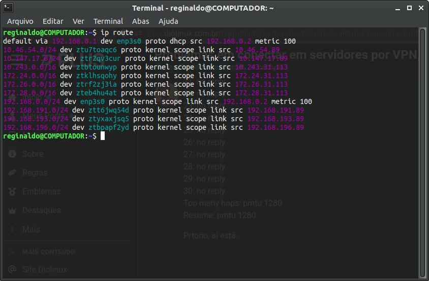

Olá. Olhando as saídas, me parece que o kernel não conhece as rotas para rede do zerotier. reinicia o servico do zerotier e executa o comando ip route e posta saida.
tem que ficar parecido com isso;
enp3s0: <BROADCAST,MULTICAST,UP,LOWER_UP> mtu 1280 qdisc fq_codel state UP group default qlen 1000
Achei estranho o mtu de 1280. Normalmente é 1500. Pode alterar isso no icone de rede.
