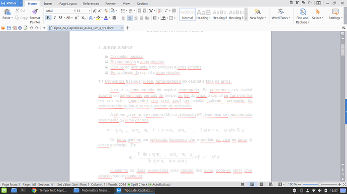

Olá pessoal, eu tenho 3 suítes de escritório no meu linux, o Libre Office, o FreeOffice e o WPS office (Uso mais as duas primeiras). O problema está no WPS Writer especificamente, os documentos que abro com o WPS writer abrem sempre com uma fonte cor cinza quase transparente, além de que alguns símbolos como os que aparecerem na imagem a seguir não aparecem:

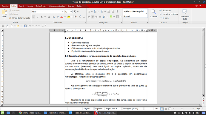

Com o FreeOffice consigo visualizar o documento corretamente:

Está usando a versão mais atualizada do wps? Existe versão snap bem atual se quiser…
Estou usando uma que peguei lá do site oficial deles que tenho faz um tempo.
Se tem faz tempo, tem chance de estar desatualizado…tente a versão mais recente pra ver se melhora essa compatibilidade com docx
Flatpak e Snap são uma boa alternativa. Instalei a versão com flatpak que resolveu o problema da fonte ficar transparente em todos os documentos, mas as fórmulas de matemática ficaram diferentes ainda. Mas como o freeoffice está apresentando ser uma boa alternativa para documentos docx eu vou ficar com ele.
Talvez a instalação das fontes da Microsoft ajude. Não sei se influencia com as fórmulas, mas é uma alternativa.
Já está instalada, foi a primeira coisa que fiz quando instalei o sistema. Eu tento mudar a formatação da fórmula para arial, mas a fonte da fórmula fica travada em uma fonte asiática que não sei qual é. O FreeOffice foi o único que leu, o libreoffice bugou as fontes da fórmula também.
