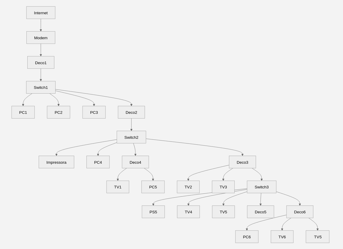

Tenho uma rede usando 3 switches TP-LINK e 6 aparelhos DECO (TP-LINK). Todos os DECO e os SWITCHES estão ligados via cabo CAT5e. Quase todos os clientes estão ligados via cabo também. Apenas as TVs, celulares e o PC 6 estão ligados via wifi. Todo o resto está ligado por cabos. Celulares não estão no diagrama porque a rede é mesh e eles se conectam dinamicamente…
Bem, de uns tempos para cá eu tenho notado conectividade muito ruim e a rede vive caindo (alguns DECO saem do ar randomicamente). A velocidade da conexão também está muito baixa. Os switches são gigabit e meu filho reclama que o PS5 não dá nem 50 megas por segundo. A minha conexão é de 1 Giga.

bom, achei a topologia da sua rede bem ruim. mas pensei em algo aqui que pode te ajudar a resolver sozinho.
primeiramente, você pega um notebook e conecta direto no modem com um cabo (inclusive você vai usar esse cabo aí para tudo, ok?) – testou? funcionou como o esperado? ótimo. reinicia o modem só para garantir, espera voltar a conexão e vai pro Deco 1.
Repete o teste no Deco 1, reinicia. e vai pro PC 1, se falhar, reinicia o switch, volta pro PC 1, se melhorar vai pro Deco2, testa direto nele como você fez no 1 e segue o teste passando por todos os Decos e primeiro terminal que está ligado ao switch.
Muito provavelmente vai voltar. Se tempos depois o problema persistir, aplique os resets novamente. Se voltar mais uma vez, provavelmente você tenha que atualizar o firmware de todos os pontos de conexão (switches e decos).
Com esse tipo de diagnóstico, você vai conseguir mapear o problema e resolver.

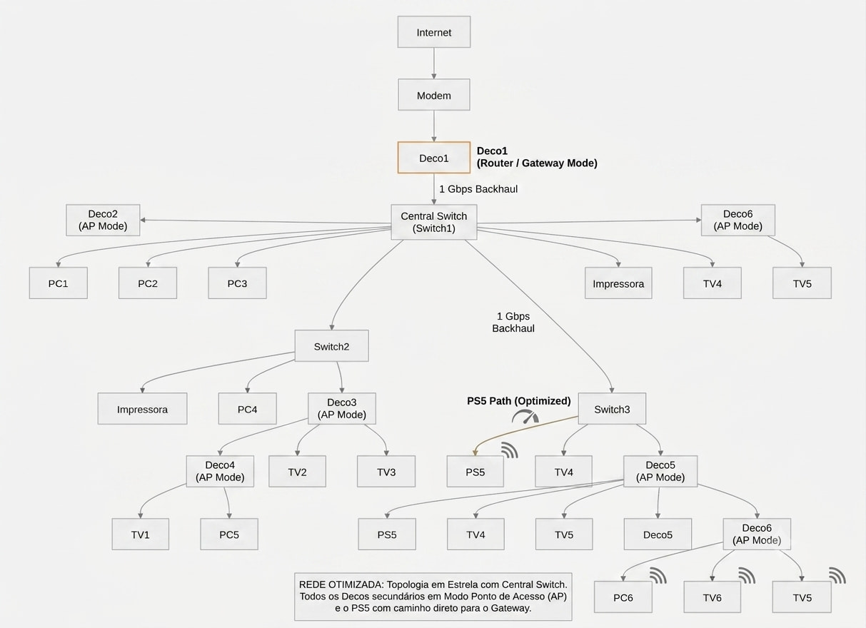

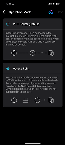

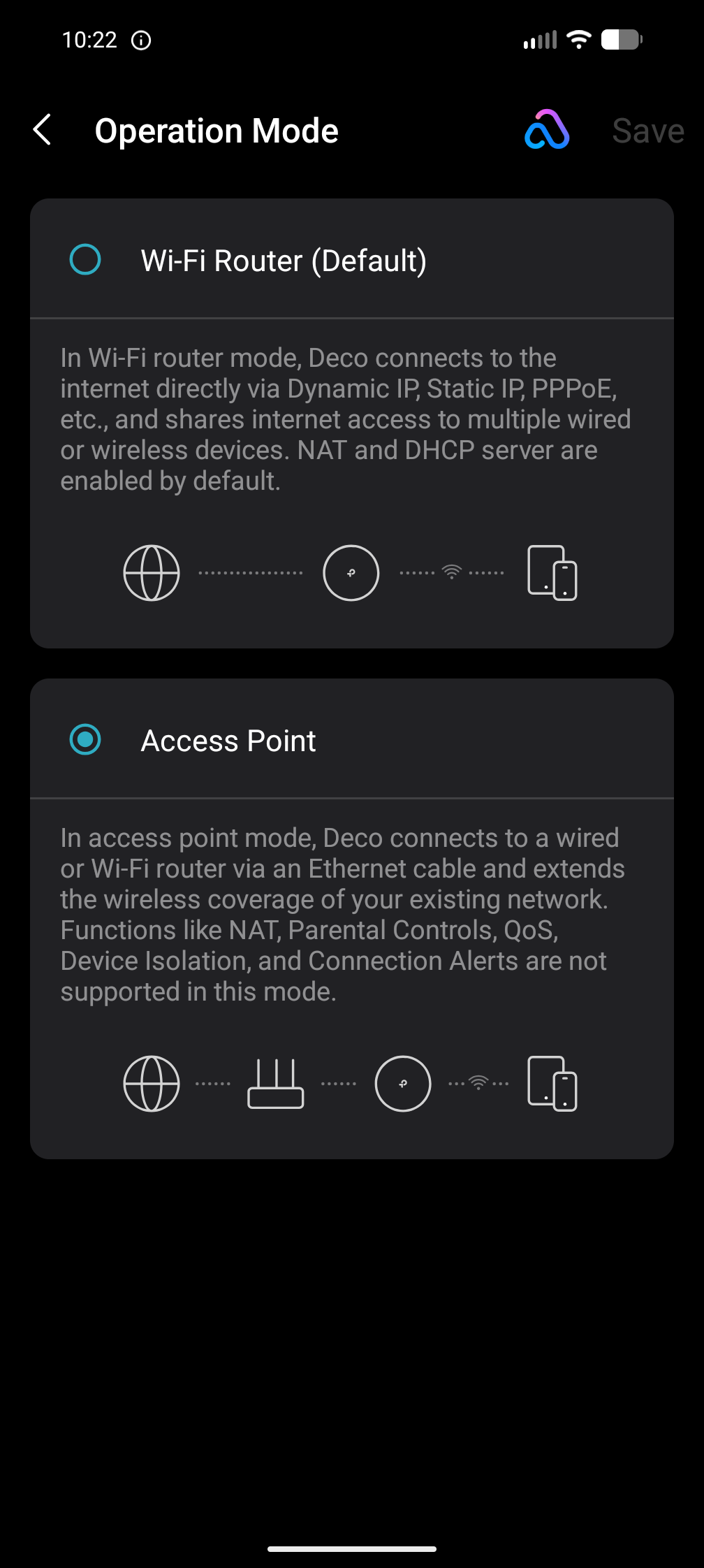

Se entendi correto os decos estão conectados via cabo certo? Vc poderia colocar somente o primeiro como roteador e os 5 ultimos como access point pelo aplicativo e testar.
Na minha casa uso um pfsense como roteador pricipal e 3 decos como access point como na foto acima.
Tambem vc esta conectando o switch no deco seria melhor se todos os switches estiverem conectados diretamente entre si via cabo e os decos secundarios mais ou menos assim.

Olha! Eu não sabia que você poderia colocar um aparelho como AP e os outros como roteador. Meu entendimento olhando o software é que todos são AP ou roteadores… Pra mim, esta config era da rede, não do aparelho… Verificarei.
Este seria o cenário perfeito mesmo, mas demandaria muito mais cabos. Quando eu montei a rede eu estava com restrição de quantidade de cabos não havia planejado os switches. Quando eu montei a rede, em minha inocência, tudo rolaria no wifi w apenas os DECOS ficariam conectyados entre si por cabo. A coisa mudou muito rapidamente e minha inocência foi evidenciada… :frowning:
Essa topologia também é ruim. Não vai melhorar só por mudar pouca coisa e manter novos problemas.
