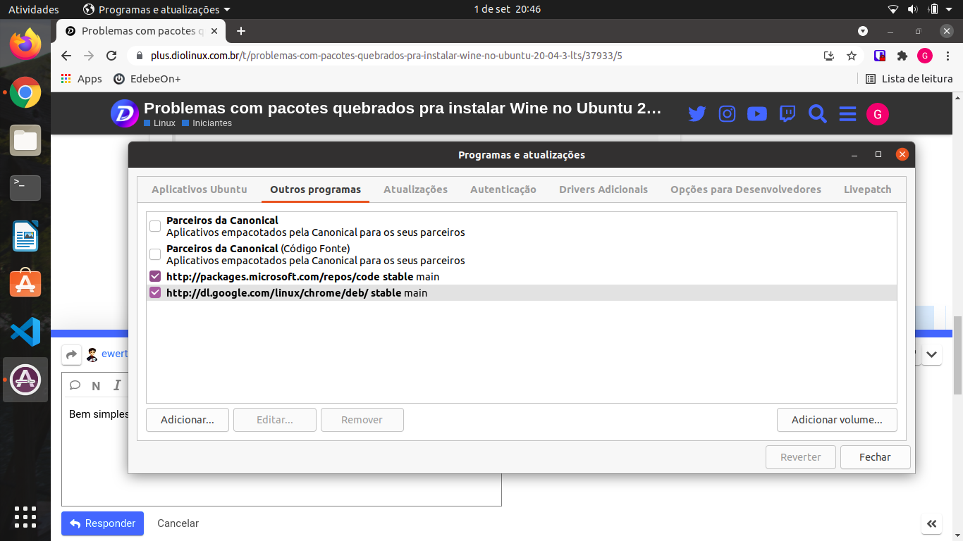

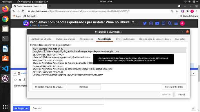

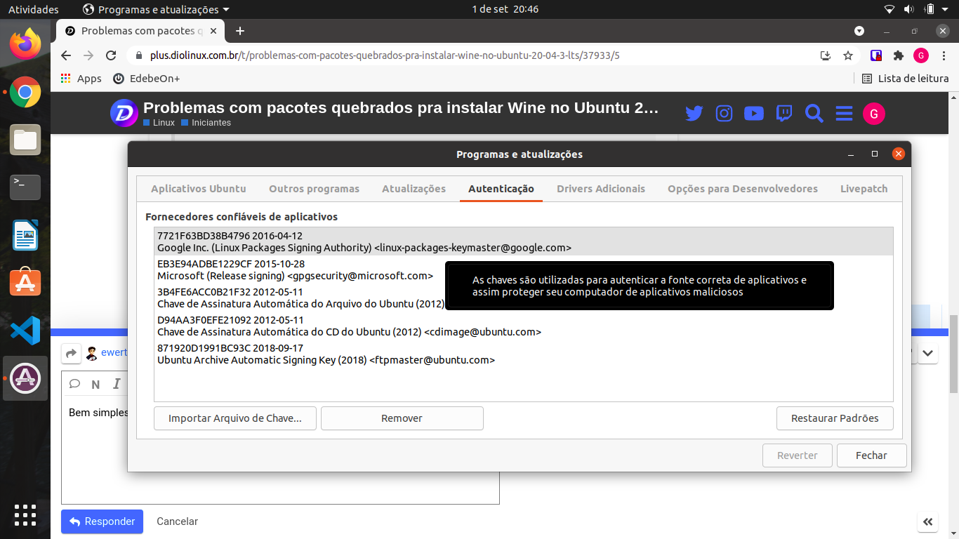

Bem simples! Abra o “Programas e Atualizações”
Remova o repositório hiruste do “winehq” e a chave GPG de segurança. Clique em fechar e ele mostra um aviso de que os repositórios foram alterados; clique em recarregar e ele vai corrigir o problema :wink:
