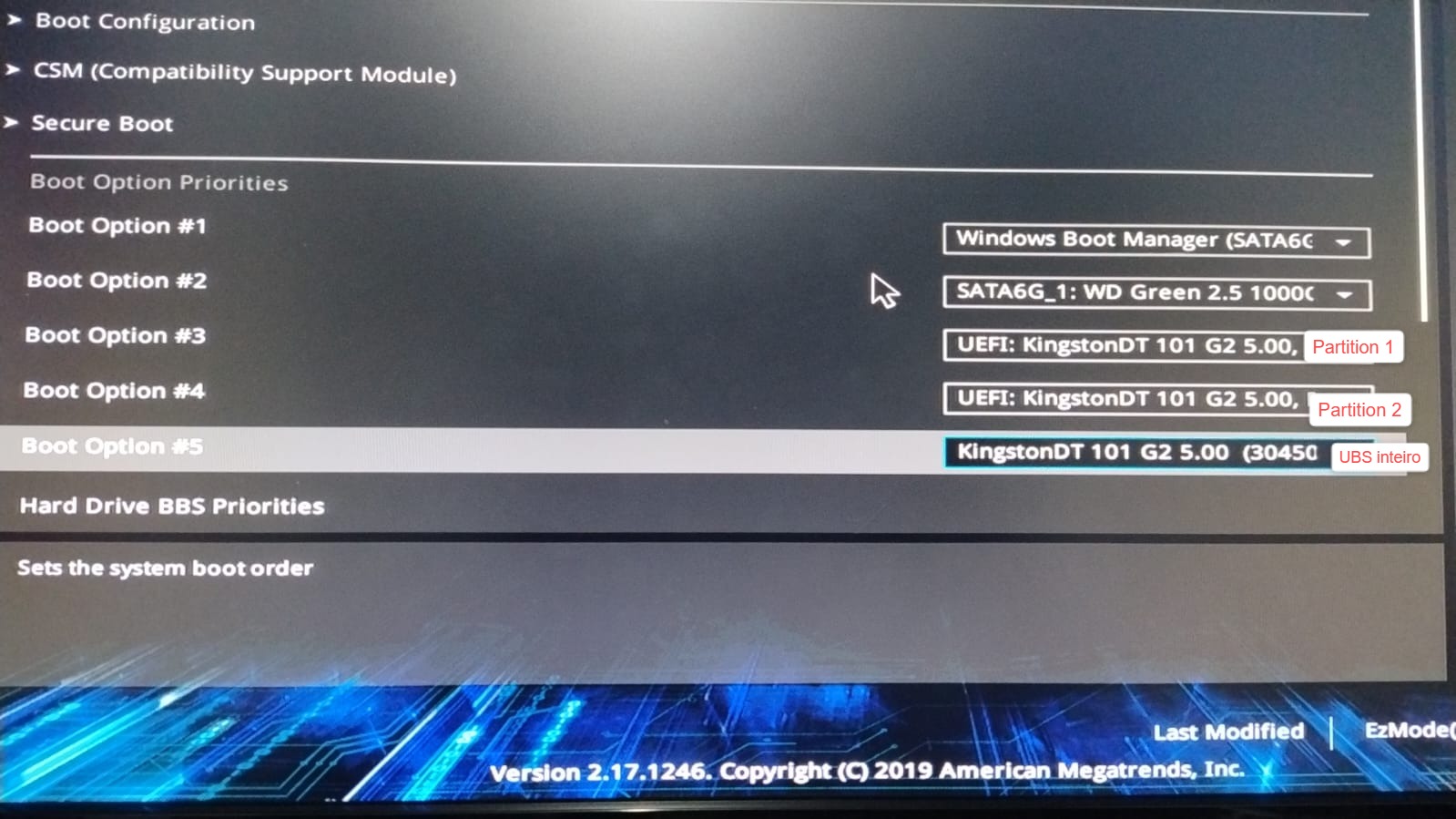

Mesmo com a prioridade do USB sendo superior a do Disco, ele não faz o boot através dele.

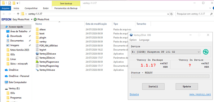

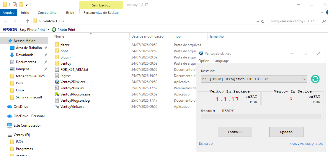

Quando retorno o Instalador do Ventoy ele não reconhece mais o ventoy instalado:
Além disso ao reinstalar/atualizar ejetar o pendrive e conecta-lo novamente, recebi um erro dizendo que o formato não era compatível. (Não consegui reproduzir o erro.)

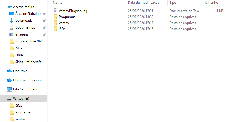

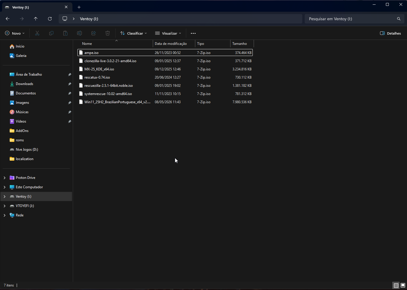

Tenta colocar as ISOS na raiz também, sem pasta nenhuma.
Seu ventoy tem que estar exatamente assim:
Eu crio vários diretórios para organização das minhas isos, não tem problema algum.

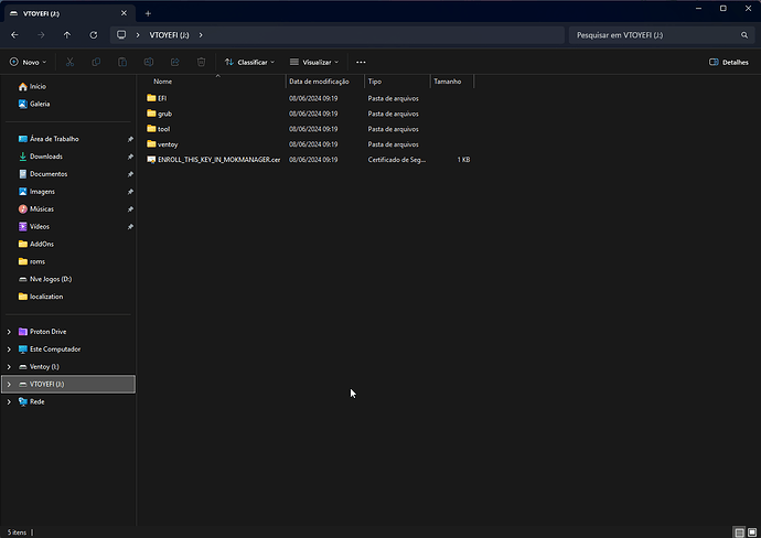

sim, as duas partições foram criadas.
Ventoy e VTOYEFI, embora meu computador não exiba a segunda partição no gerenciador de arquivos.

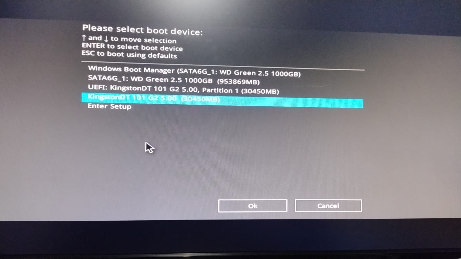

Agora posso acessar o ventoy escolhendo a “partição 2” ou o “pendrive inteiro”.
obs: Não sei se foi azar, mas ele não encontrou o localboot do windows quando eu usei o “pendrive inteiro”
Na outra porta, nem a “partição 1”, nem o “pendrive inteiro” funcionam.

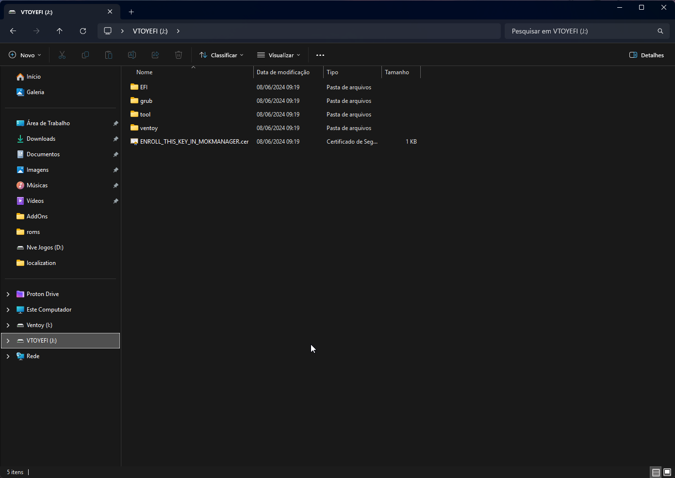

(F:) é a partição VTOYEFI, depois de remover e recolocar o pendrive o windows não consegue mais ler.

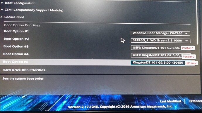

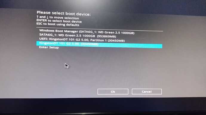

enquanto eu não ejeto o pendrive, tudo funciona:
mas quanto eu ejeto e coloco novamente, a partição 2 também não é mais reconhecida nas opções boot!
E esqueçam oque eu falei antes sobre as portas USB, fui testar na outra porta e mesmo não exibindo no gerenciador de arquivos, a partição 2 aparece na tela de boot.
Aparentemente a partição do ventoy é corrompida quando eu ejeto o pendrive :skull:.
