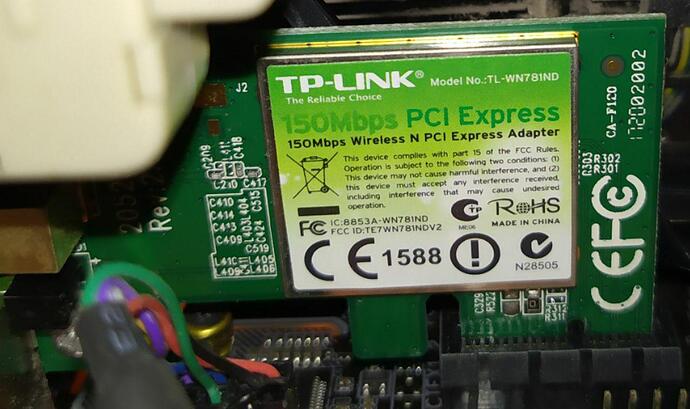

Fotinho da minha placa para demonstrar que estou usando o modelo que disse.

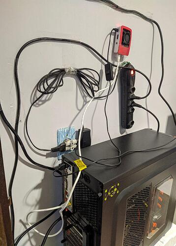

Olha só o que estou fazendo para meu wifi pega BEM, sério como é bom um wifi bom.
Estou utilizando um Raspberry Pi, sim, versão 3. O Raspberry está conectado no wifi e coloquei ele para compartilhar rede por cabo, posso acessar via ssh para qualquer coisa.
Agora tenho um Raspberry colado na minha parede com durex, fazer oq néh
Aquela antena wifi ali no PC, ta inútil sim, percebi que parte do problema era altura :confused:
