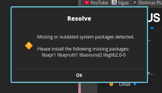

Problemas com dependencias no Davice resolve. Pop! os

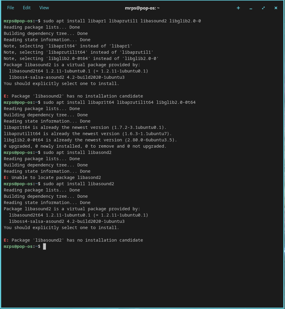

Bom, em resum esse é o problema. Aparentemente as dependencias que o resolve pede não podem ser instaladas e as que o terminal sugere não servem. Além dessa ultima que da erro sempre. mesmo especificando o que o terminal pede.
Continuo a cair na mesma janela quando tento instalar

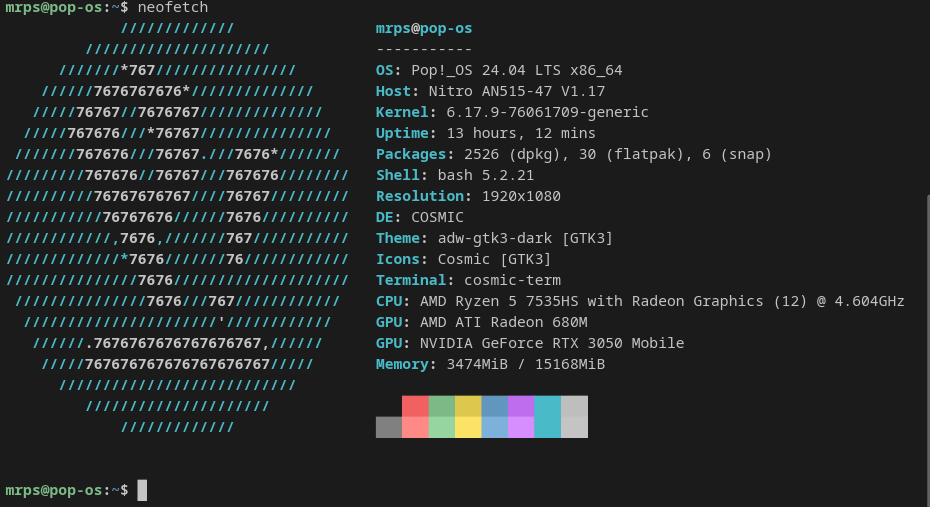

Informa qual foi o passo-a-passo que você fez, seja detalhado para a gente conseguir ter uma ideia de onde está o possível problema. Também dê mais detalhes sobre o hardware.
:vulcan_salute:
Esse é o setup.

Extrai a pasta e dei um duplo clique no instalador. Apareceu a primeira tela pedindo dependencias. Copiei e com “sudo apt install . Rodei novamante, caiu em outra janela pedindo dependencias, fiz o mesmo processo.
Dai pra frente coloquei o tópico aqui. Do link enviado fiz todos os passos da parte do resolve.
