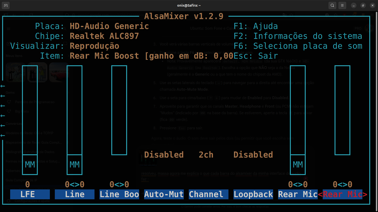

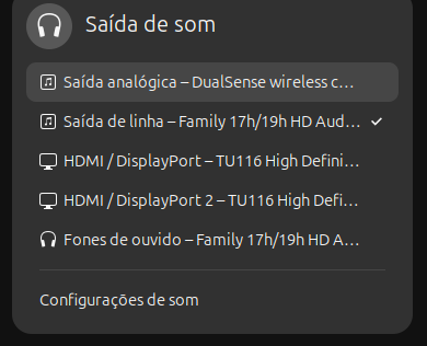

O que eu descobri é que algumas classes de placa mãe vem com uma opção ativa por padrão uma função chamada automute que muta a saida trazeira quando algo é conectado ao painel frontal, a solução pra mim foi acessar o alsamixer pelo terminal, identificar a interface de audio desejada e desabilitar essa função. Vê aqui? Auto-mut estava habilitado fica lá no final. Você disse que já usou o alsa , mas pra verificar se o dispositivo estava mutado. A minha interpretação dessa frase foi que você checou se o volume lá estava 0 como você não mencionou especificamente a função auto-mut habilitada ou desabilitada acho que pode ser que não tenha visto isso. Pra todo caso esse post já tem 1 ano e você já deve ter resolvido esse problema, mas pra quaisquer outras pessoas principalmente com hardware amd tiverem o mesmo problema, tentem isso. Tudo começou quando eu estranhei o fato de ambos dispositivos tinham o mesmo nome algo com 17h/19h que eu não sabia o que significava:
O google retornou isso “Family 17h/19h”
refere-se a uma família de arquiteturas de processadores AMD (Ryzen), especificamente um identificador usado pelo sistema para reconhecer e gerenciar o controlador de áudio de alta definição (HD Audio Controller) integrado nesses chips, sendo comum encontrar problemas de áudio (como microfone estourado, volume baixo, ou não reconhecimento de dispositivos) em sistemas Linux devido a drivers ou configurações, como ALSA/PipeWire/PulseAudio.
E daí eu comecei a pesquisar a partir dai pra encontrar bugs e configurações de audio que nunca foram exatamente minha área de interesse, Tudo que eu queria era deixar meu headset e minha caixa de som ambos ligados o tempo todo e selecionar qual eu vou usar manualmente. Talvez esse problema sempre tenha estado lá, mas eu usei notebook por muitos anos, e também, acho que é uma das primeiras vezes em muito tempo que tenho a combinação UBUNTU, CAIXAS DE SOM E HEADSET coexistindo no mesmo pc simutaneamente. Vivendo e aprendendo, Vejo certa utilidade prática nessa opção pra pessoas que conectam e desconectam o fone com frequencia o que de novo é banal em um notebook. Mas definitivamente não é esse o meu caso, meu desktop principal é de uso exclusivo, diário para lazer e trabalho e eu me esforço para manter um padrão de setup que encaixe perfeitamente no meu uso e não necessite de ajustes finos continuos.
