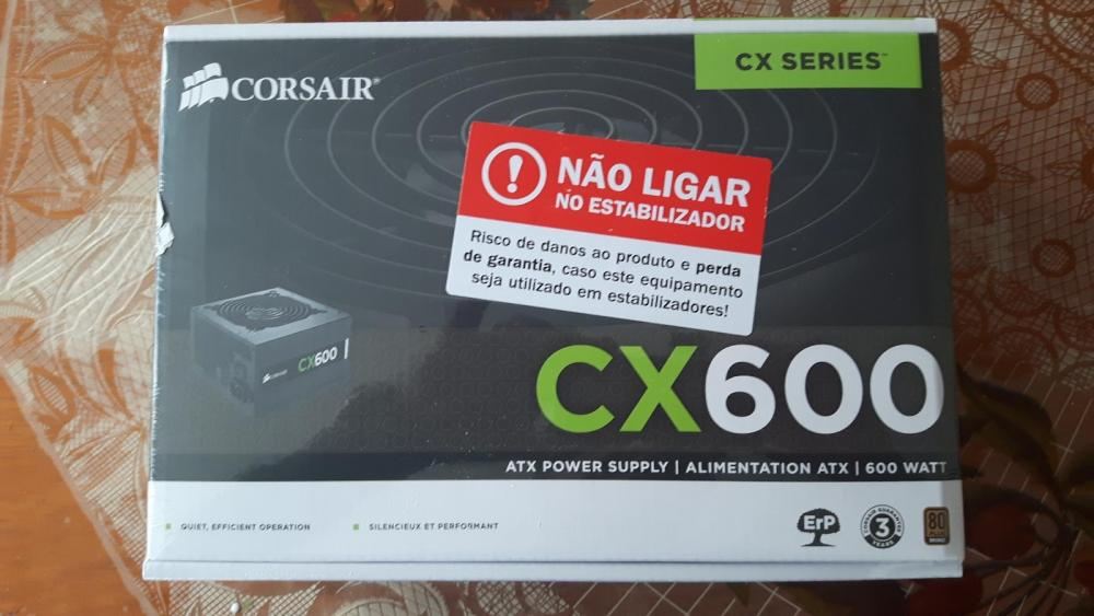

Certas lojas e alguns fabricantes de fontes, cansados de terem que lidar com o problema, já avisam diretamente:
