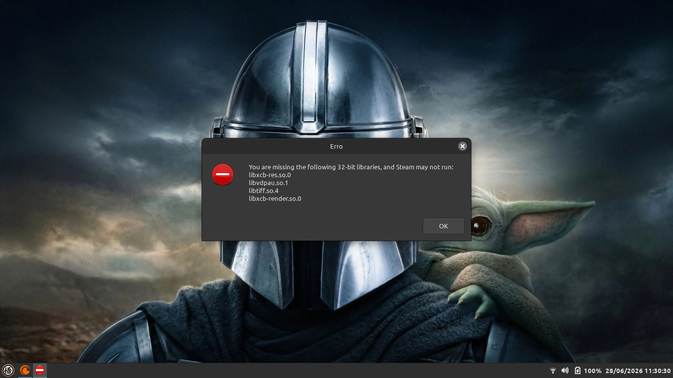

Do nada a steam do meu linux mint parou de funcionar as bibliotecas 32 bits!
alguém teve esse problema?
como que resolve?
Cópia e cola todos os nomes que aparece, aí você apenas usa o apt install no terminal e cola que vai baixar oque é preciso

esses instalaram, agora apareceu essa mensagem!

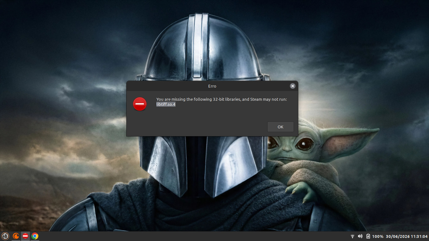

tentei instalar, não foi!

libtiff.so.4 não tem nos Ubuntus mais recentes ela tem falhas graves de segurança para estar em nível aberto no sistema
sudo ln -s /usr/lib/x86_64-linux-gnu/libtiff.so.6 /usr/lib/x86_64-linux-gnu/libtiff.so.4

Ok, errei o pacote então :sweat_smile:
Pode desinstalar o libtiff-dev:i386, se ele não estava instalado anteriormente.
Essa dependência mencionada no erro é o libtiff versão 4, mas essa versão do pacote não é incluída nos repositórios das distribuições atuais há um bom tempo.

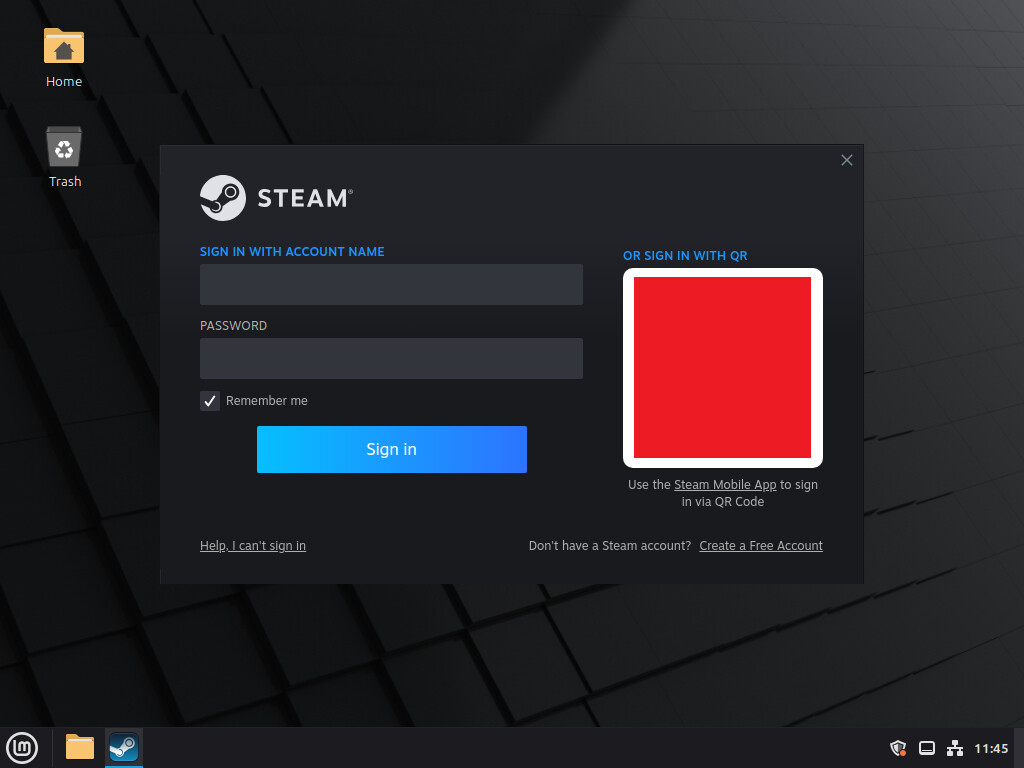

Eu tenho uma máquina virtual com o Linux Mint aqui, para testes, e instalei o Steam pelos repositórios para dar uma olhada. Aqui, ele baixou o libtiff6:i386. Tente instalar esse pacote e veja se resolve.
Se ainda der erro, qual é a versão do Linux Mint que você está usando? Todos os pacotes estão atualizados?
Provavelmente uma atualização massiva, baixa a steam de novo ou usa flatpak
Verifiquei aqui numa VM com o Linux Mint mais recente, e ele não pede por essa dependência legada. O OP deve estar usando uma versão antiga do Linux Mint, ou o sistema não está totalmente atualizado.
