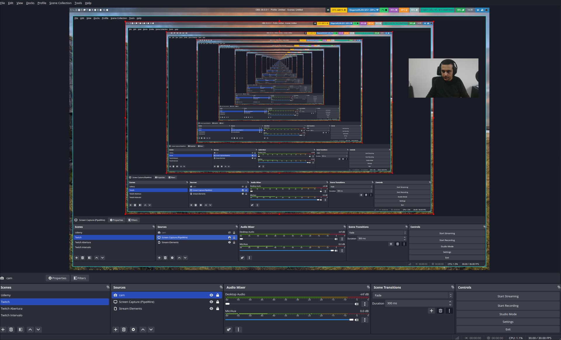

Estou tentando fazer lives usando a twitch com o obs + stream elements + wayland.
A gravação foi suber bem está funcionando, só que tentei usar o stream elements junto e basicamente não mostrou o overlay e ficou congelada a tela não mostrando a tela compartilhada também conforme a imagem abaixo:
O vídeo da livestream kkk
Se alguém conseguir me dar uma luz.

Então pelo site funcionou só não apareceu pra mim dentro do obs.
Mas, percebi que na arch wiki ta pedindo pra instalar o obs-linuxbrowser, mas no github do desenvolvedor o plugin foi descontinuado parece que o source browser agora é compactivel com o linux, ai to seguindo a orientação do site da própria OBS.
Tive uns problemas com o meu pytho mas, to tentando resolver agora, o chato é que o pacote aur aqui precisa compilar e é algo que demora um pouco em cada tentativa.
BOm @Dio era isso mesmo o linux-browser foi descontinuano no caso do meu arch linux eu usei o pacote aur obs-studio-tytan652 para instalar e funcionou.
A wiki está desatualizada vou dar uma olhada como consigo atualizar.
teve um segundo problema quando tentei rodar esse aur recebi o erro abaixo:
obs: error while loading shared libraries: libpython3.12.so.1.0: cannot open shared object file: No such file or directory
Bom eu programo em python e tenho o 3.12 instalado mas, via um app chamado pyenv no arch o python default ainda é o 3.11 eu tentei apontar pro diretório onde estava esse arquivo e não estava funcionando ai achei esse comentário no fórum do biglinux
No meu caso eu fiz um syslink pra onde estava o arquivo no meu computado no caso
sudo ln -rs /home/feanor/.pyenv/versions/3.12.0/lib/libpython3.12.so.1.0 /usr/lib/libpython3.12.so.1.0
E funcionou.
É bom deixa claro pra quem for tentar transmitir no linux saber que o linux-browser foi descontinuado.
