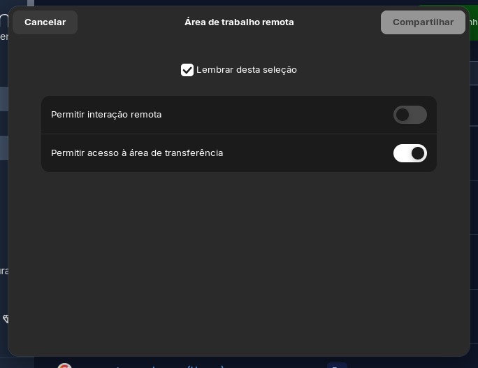

Boa noite, galera! Estou tendo um problema com o bitwarden na hora de copiar uma senha e colar ela. Toda vez que eu tento copiar algo, aparece esse popup e mesmo que eu ative o que ele pede, isso volta a acontecer assim que eu fecho e abro o bitwrden novamente. Esse problema apareceu ontem e antes disso estava funcionando normalmente. Uso o zorin os 18.1 com wayland e o bitwarden está instalado via flatpak. Alguém sabe como corrigir esse ploblema?

paresse que ja foi aceito o fix dê um
flatpak update e ve se tem atualização antes de tentar o workaround nas sugestões.
Outra opção é instalar a verão debian ou appimage mas dai tera que fazer updates manualmente.
Muito obrigado, Capitão! Vou dar uma olhada nisso e testar aqui no meu sistema pra ver se vai funcionar. Desde já agradeço pela ajuda! TMJ!

Eu tb, tive esse problema quando fui experimentar o Gnome com Wayland e a versão do Bitwarden via flatpack. Atualmente uso o XFCE com Xorg e o Bitwarden Appimage, zero problemas.
