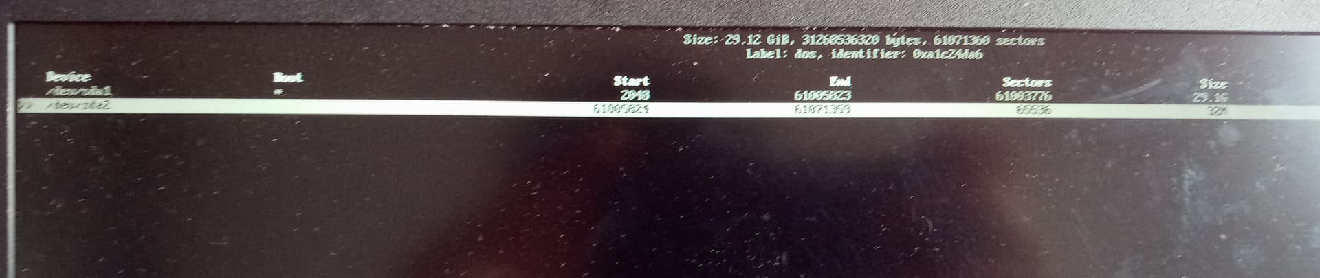

Ao instalar o arch não consegui fazer as partições usando o cfdisk /dev/sda ele mostra direto o espaço livre do disco (32M) nem da pra selecionar o tipo de particionamento e isso não acontece no Virtual Box que aparece o disco no qual eu selecionei exemplo (30G). Alguma ajuda?

A imagem ficou horrivel
mas ali aparece a partição de 29G que é do pendrive e 32M que reconheceu do meu disco interno que no caso quando realizo a intalação na maquina virtual ele já mostra o disco exemplo partição criada de 50G, ou na instalação na maquina só funciona por archinstall
Me parece que você está confundindo a ordem dos discos, nem sempre o SDA será o seu HDD/SSD, isso pode variar por muitos motivos.

@anon30462446 Recentemente, o Arch mudou o funcionamento da .iso para a instalação do sistema. Antigamente, ela rodava diretamente no pendrive. Atualmente, é carregada para a RAM.
Isso, contudo, causou um bug na detecção de discos e partições: https://github.com/archlinux/archinstall/issues/1557. Experimente retirar o pendrive assim que o instalador for carregado.
