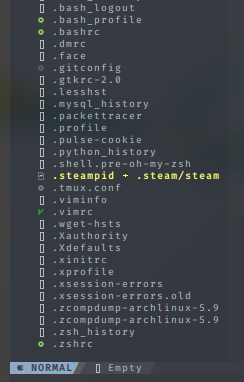

Estou usando o RXVT estou com um problema com o nvim e com o terminal.
Quando eu deixo a fonte tamanho 13 pra cima os icones e simbolos aparecem na tela porem quando eu reduzo a fonte para o tamanho 8 (que eu prefiro usar) os incones e simbolos somem e ficam um quadrado no lugar.

Abaixo linha da config de fonte do terminal Urxvt:
URxvt.font: xft:FiraCode\ Nerd\ Font\ Mono:style=Retina:size=8,xft:Symbols\ Nerd\ Font\ Mono:syle=2048-em:size=8
Mudei Para:
URxvt.font: xft:JetBrainsMono\ Nerd\ Font:size=8,xft:Symbols\ Nerd\ Font\ Mono:syle=2048-em:size=8
Abaixo imagem de como fica o terminal com o Nvim:
FONTES Nvim e Terminal
