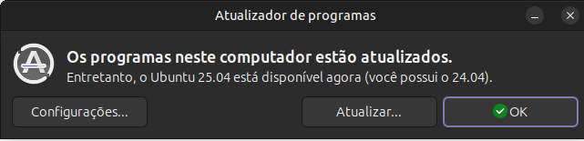

Muitas vezes abre o pop-up sobre a atualização da distribuição, mas mesmo que eu aceite atualizar, nada é feito, nada é executado.

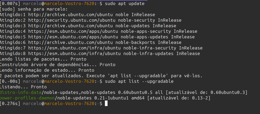

Se você digitar: sudo apt update no terminal não acontece nada?
Se quiser atualizar para uma versão sem longo suporte (o que não recomendo fazer), você terá que ir nas configurações de atualização e alterar para ser notificado para atualização de qualquer versão.
Já fiz essa alteração para receber qualquer versão, mas não atualiza.
Mesmo eu clicando em atualizar, nada acontece.

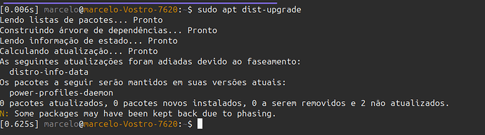

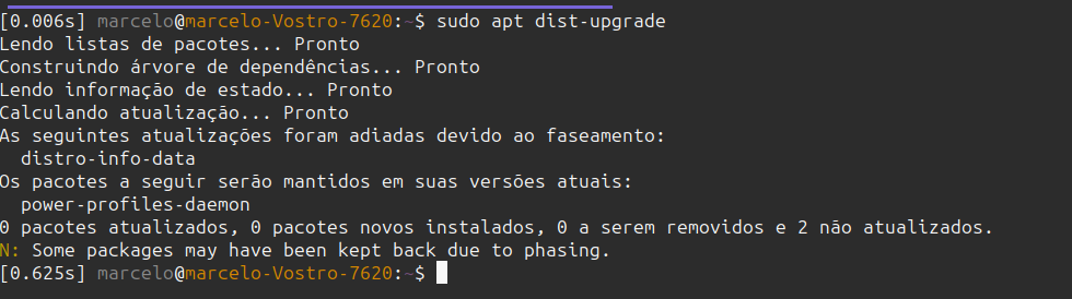

Pela linha de comando tenho essa resposta:
