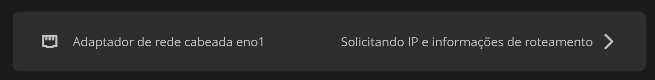

Também nao funcionou, fica direto nisso:
E depois desconecta.

Link físico sobe (LOWER_UP)
Interface não recebe IPv4
DHCP fica em timeout

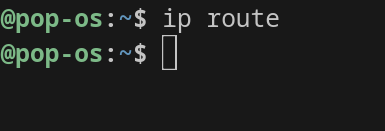

Tentei rodar:
ip route
mas nem mostra nada
Entao o jeito é desistir mesmo e ir para outro distro ou ficar no Windows mesmo. De qualquer forma, mais vez obrigato por tentar ajudar @swatquest
