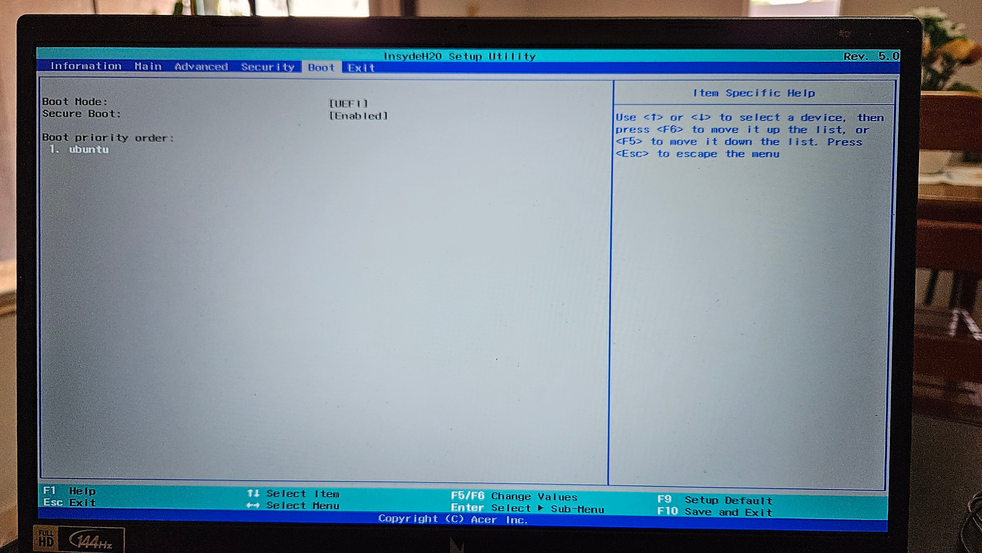

Agora, igual na imagem, eu preciso fazer que apareça a unidade USB nesta parte do Boot na BIOS para eu colocar como prioritário e instalar o Zorin OS 18 novamente.
Fiz o passo a passo do vídeo e deu certo, consegui desabilitar o Secure Boot.
Agora, igual na imagem abaixo, eu preciso fazer que apareça a unidade USB nesta parte do Boot na BIOS novamente para eu colocar como prioritário e instalar o Zorin OS 18 novamente.
Agora está aparecendo sem a unidade USB.

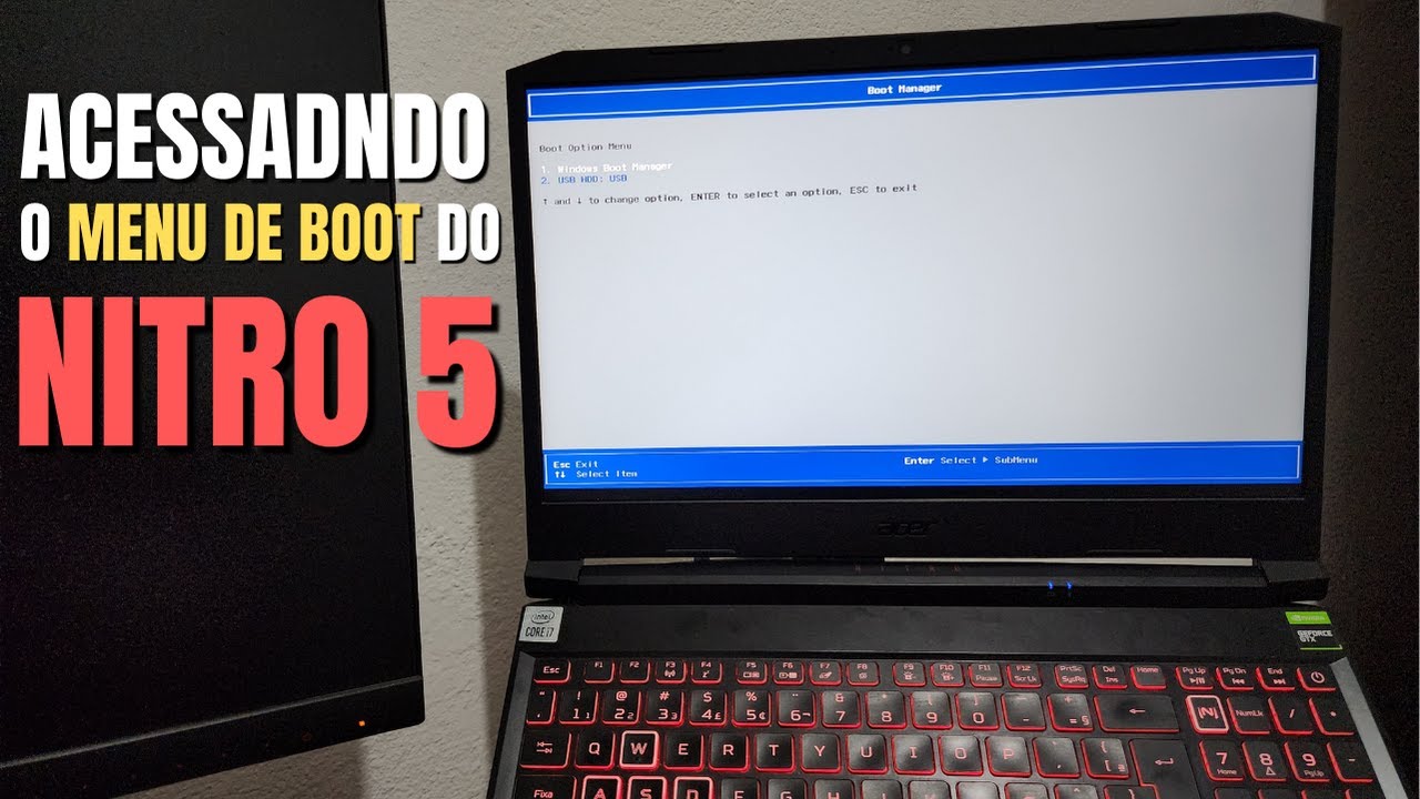

segura a tecla f12 para escolher o pendrive de instalação do zorin
se não funcionar procura na traseira do seu laptop o nome completo do modelo
e busca no google qual combinação de teclas usar para dar boot pelo pendrive nesse modelo.
não é possível trocar boot mode para “mbr”?

aqui tem um video de como dar boot pelo pendrive no notebook Acer Nitro V15
veja se ajuda
Deu certo a aula do vídeo, o boot pelo USB voltou a funcionar normal, reconheceu o pendrive e avançou na instalação do Zorin OS 18 muito bem até chegar nessa mensagem abaixo, onde pede para reiniciar o computador e aí volta para aquela tela do GHUB SHELL…
