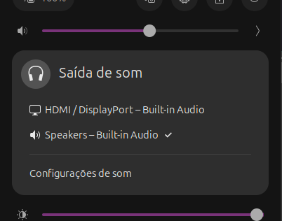

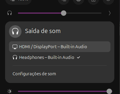

Gente, estou com um problema no meu ubuntu, desde que instalei a versão 24.04, ele está com um bug em que ele não reconhece a saída de som e é necessário eu ficar indo no painel de som e selecionando o meu fone, toda vez … Alguém sabe como posso resolver?
