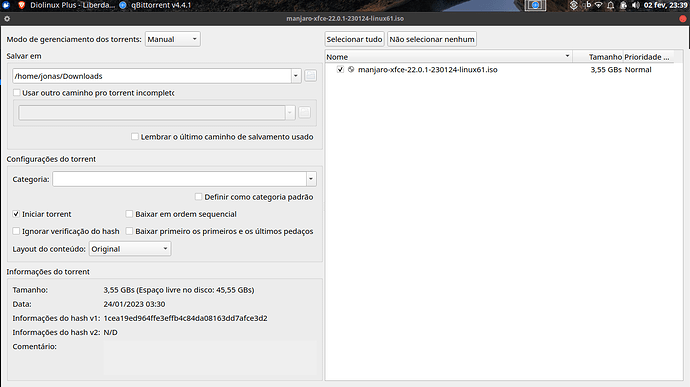

Eu gosto de usar o qbittorrent, mais estou com um problema. a janela que aparece para adicionar um torrent ficam para fora da resolução, botão de OK, ou APLICAR ficam para fora, e as janelas não redimensionam para menor, só para maior.
Tem como resolver isso?
Estou usando Xubuntu 22.04.1 LTS

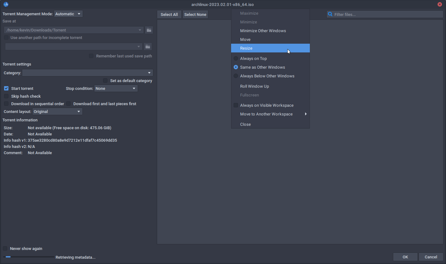

Você pode clicar com o botão direito na barra de título e escolher a opção Redimensionar:
Aí você move o mouse para o tamanho que deseja e dá um clique para confirmar.

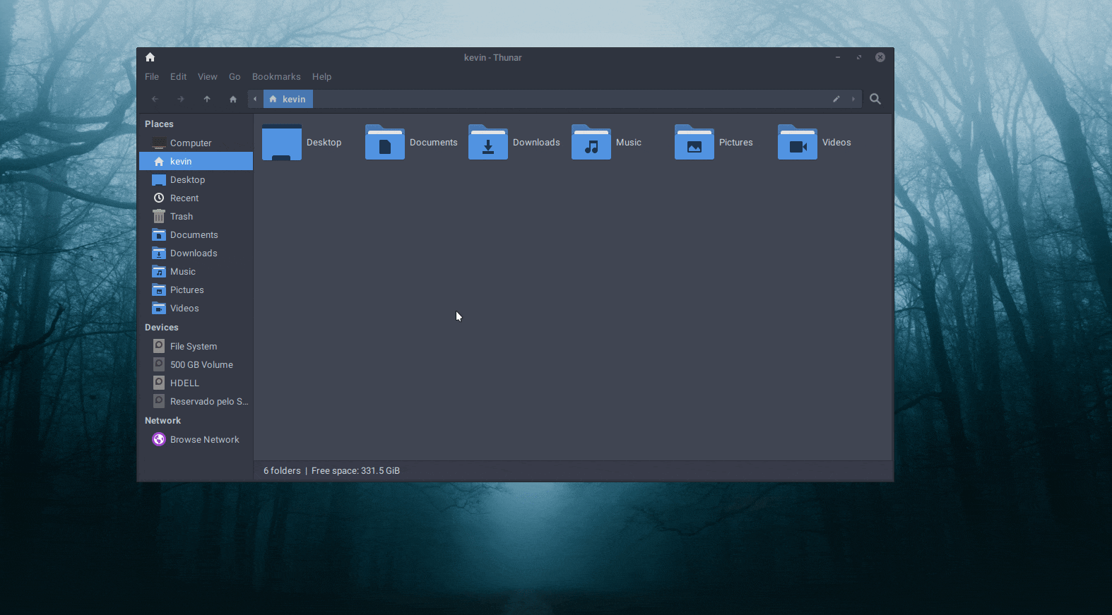

Certo, outra coisa que você pode fazer para acessar o botão de OK é movendo a janela usando a tecla Super (que é a tecla com a logo do Windows). Basta mantê-la pressionada, clicar em qualquer local da janela e arrastar:
Peek 2023-02-03 04-12
*Em certas distros a tecla que faz mover pode ser também o Alt
