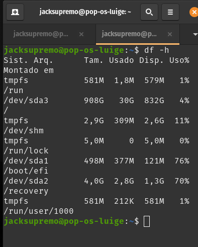

Olá. Pode roda o comando df -h para mostras as partições e seu espaço livre e postar?
Meu amigo,o que eu costumo fazer numa ocasião dessas,é salvar todo meus arquivos pessoais e Reinstalar o Sistema Novamente.Não sei se são pacotes quebrados que geralmente eu removo com o Synaptic,ou é algum erro ou mancada da System 76(Já vimos o creti…quer dizer o Linus Sebastian Tech Tips,digitando o Do as a Say,e apagando tudo).Eu adoraria poder Testar um Pop OS no Momento.
Olá. Eu achei que esse problema poderia ser pouco espaço, mas a saida mostra que não. Talvez seja problema de permissão. poderia roda esse comando: mount e postar?
