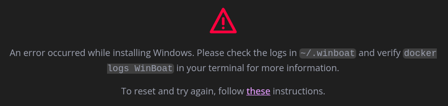

No App do WinBoat mostra o seguinte:

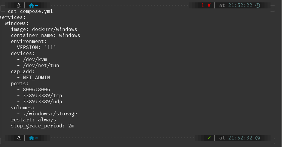

segue o meu docker compose do dockurr, caso ajude:

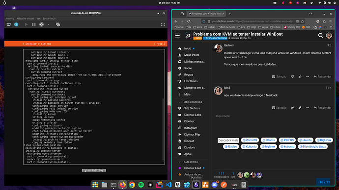

Instala o virt-manager e cria uma máquina virtual do windows, assim teremos certeza que o kvm está ok.
Temos que ir eliminado as possibilidades.

Dezembro 17, 2025, 12:28am
13
Aparentemente tudo certo, esta instalando ubuntu server sem complicações

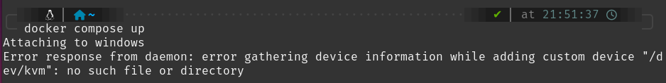

Dada a quantidade de testes positivos quanto ao funcionamento do KVM, não podemos descartar a possibilidade de ser algum bug no software mesmo.
Mas ainda no docker, e se você tentar mapear assim:
devices:
- "/dev/kvm:/dev/kvm"
Do dispositivo do host, para o container.
