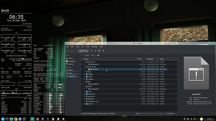

Ou seja, a segunda instalação do Debian sobrescreveu o Grub da primeira, na partição EFI.
A solução é criar pastas com nomes diferentes:
Veja que eu tinha uma entrada /boot/EFI/arch_grub criada em Abril 2020 – e criei outra entrada, chamada /boot/EFI/arch_grub2 em 2023.
No meu caso, utilizei comandos que peguei na Arch Wiki – e em 2023 apenas mudei o nome da pasta:
em 2020:
# grub-install --target=x86_64-efi --efi-directory=/boot/efi --bootloader-id=arch_grub --recheck
em 2023:
# grub-install --target=x86_64-efi --efi-directory=/boot/efi --bootloader-id=arch_grub2 --recheck
Infelizmente a “Debian Wiki” faz um rolo enorme. – Eu não consigo encontrar um comando confiável no meio daquela barafunda.
O jeito mais simples de fazer isso, é este que o @Deleterium explicou:
  • Não é preciso fazer isso no 2º Debian – pois a entrada existente em /boot/efi está funcionando para ele. – Fazer isso no 2º Debian, apenas irá criar mais uma entrada para ele!
  • É preciso fazer isso no 1º Debian. – Mas… como entrar nele?

Na instalação do Arch, fiz assim:
# mount /dev/sda3 /mnt
# mkdir /mnt/boot
# mkdir /mnt/boot/efi
# mount /dev/sda1 /mnt/boot/efi
# arch-chroot /mnt
Evidentemente, sda3 era a partição “/” do meu Arch; – sda1 era a minha partição EFI – e o comando arch-chroot é do Arch, não do Debian.
(E verifique se no seu 1º Debian a pasta se chama “efi” ou “EFI”).
Enfim, não sei o que mais precisaria fazer. – Repito: – Nunca fiz chroot no Debian.
