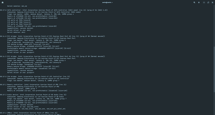

Qual a saída do comando?
lspci -v

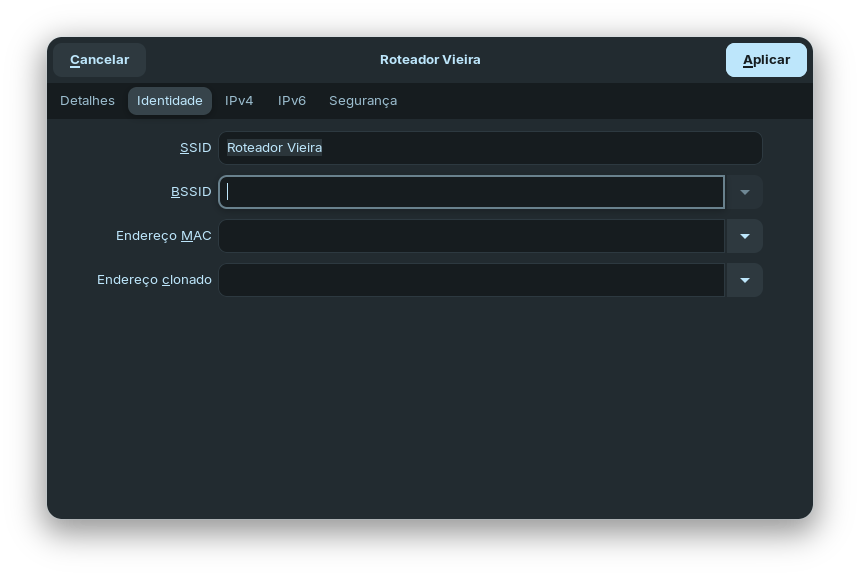

Quando não aparece as opções para selecionar em BSSID. Existe outra forma de eu encontrar o BSSID do meu roteador?
Dá uma olhada na foto abaixo:

Rodei esse comando e obtive essa saída:
Tinha como eu diminuir o resultado da saída desse comando? Ficou muito informação de driver e hardware, acho que só que é usado para wifi será necessário.

Não lembro de ter visto essa opção não-expandível.
Tenta então preencher apenas esse debaixo, endereço MAC.
