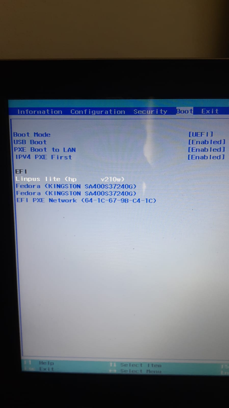

Bom, fui trocar de distro linux nesse final de semana, usava o PopOS, queria tentar o openSuse, mas acabei não gostando muito de todo o processo, aproveitei que estava animado e tentei instalar o fedora 36 workstation. Pois bem, nesse processo todo eu desmontei a partição de boot do windows. Agora eu preciso pelo menos conseguir dar boot pelo meu pendrive (criei com ventoy para ter a opção de vários S.O.s, mantenho sempre o windows e uma distro linux no pendrive), mas simplesmente o boot do pendrive não funciona. Ele é reconhecido na BIOS, coloco como prioridade, mas não faz o boot e logo em seguida inicia o boot do fedora. Na bios também esta duplicado a entrada do SSD para o fedora, vou deixar uma imagem aqui da bios.
No processo todo instalei o openSuse leap e dps o tumbleweed e por fim o fedora. Até então mesmo com o tumbleweed ainda existia o grub com a opção de acessar tbm a bios por ele. Agora com fedora simplesmente não consigo realizar mais boot por outros dispositivos.
