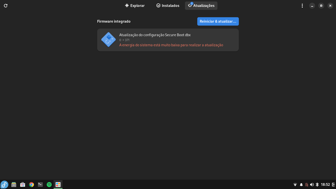

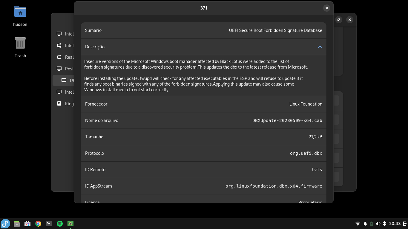

Problema com atualizacao no Fedora 40 em notebook
Basicamente meu fedora se recusa a aplicar esta atualização pq a bateria do meu notebook nao funciona e ela aparece sempre com 0% de carga em todos os sistemas que eu ja usei, isso nunca ocorreu em nenhuma outra distro ou no Windows
Se alguém tiver uma forma de contorna esse problema, desde ja agradeço.
essa atualização n é do sistema mas de firmware, tem que ver o que ocorre, não sei como ocorre, e faz a atualização mas depende da empresa tbm, tenho um dell e independente da distribuição o firmware sempre foi atualizado, inclusive o fedora que é meu sistema principal, recomendo ler a documentação do notebook, talvez a empresa ofereça um metodo de atualização oficial usando a uefi e um pendrive
por conta do erro da bateria faz o seguinte, faz um pendrive uma distribuição que vc sabe que funciona e usa ela pra atualizar pelo live cd

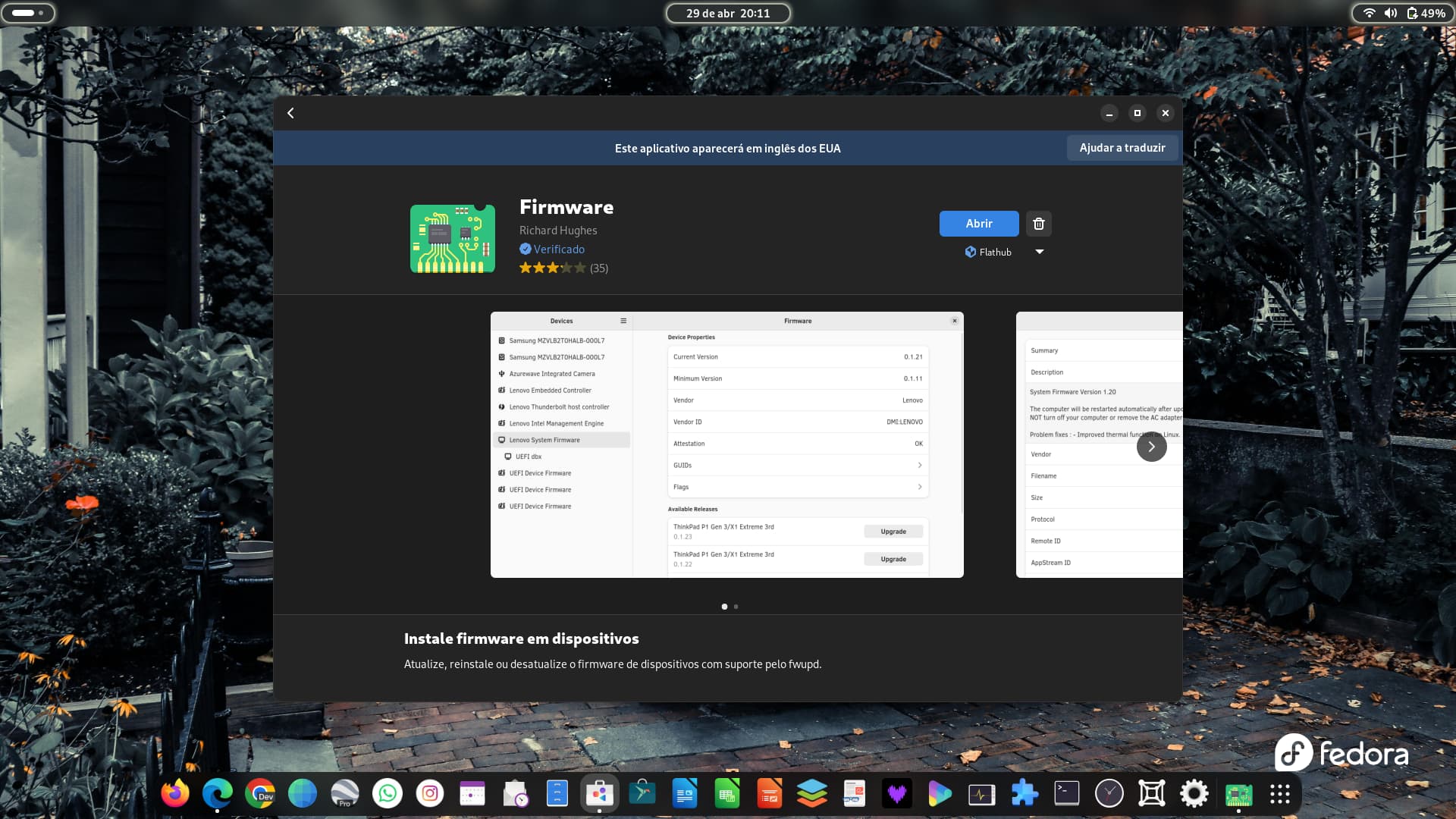

vi aqui que é restrição da gnome software em si, existe na loja um programa chamado frimware, ele opera essas atualizações
Vou testar, mas o estranho e que eu uso um Positivo de meados de 2018, mas e a primeira vez que pede uma atualizacao de firmware

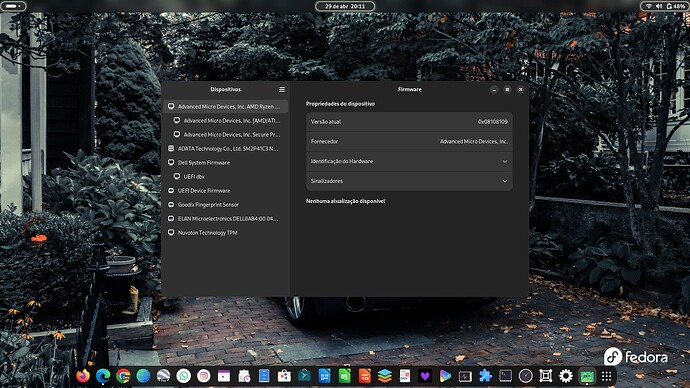

Realmente aparece a atualização, que inclusive realmente nunca tinha aparecido em nenhuma outra distro que já usei, mas achei muito estranho pq ela e da Linux Foundation (o fato da bateria está em 0% também impede que esse programa atualize o firmware)

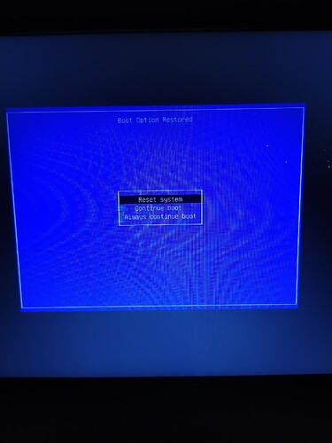

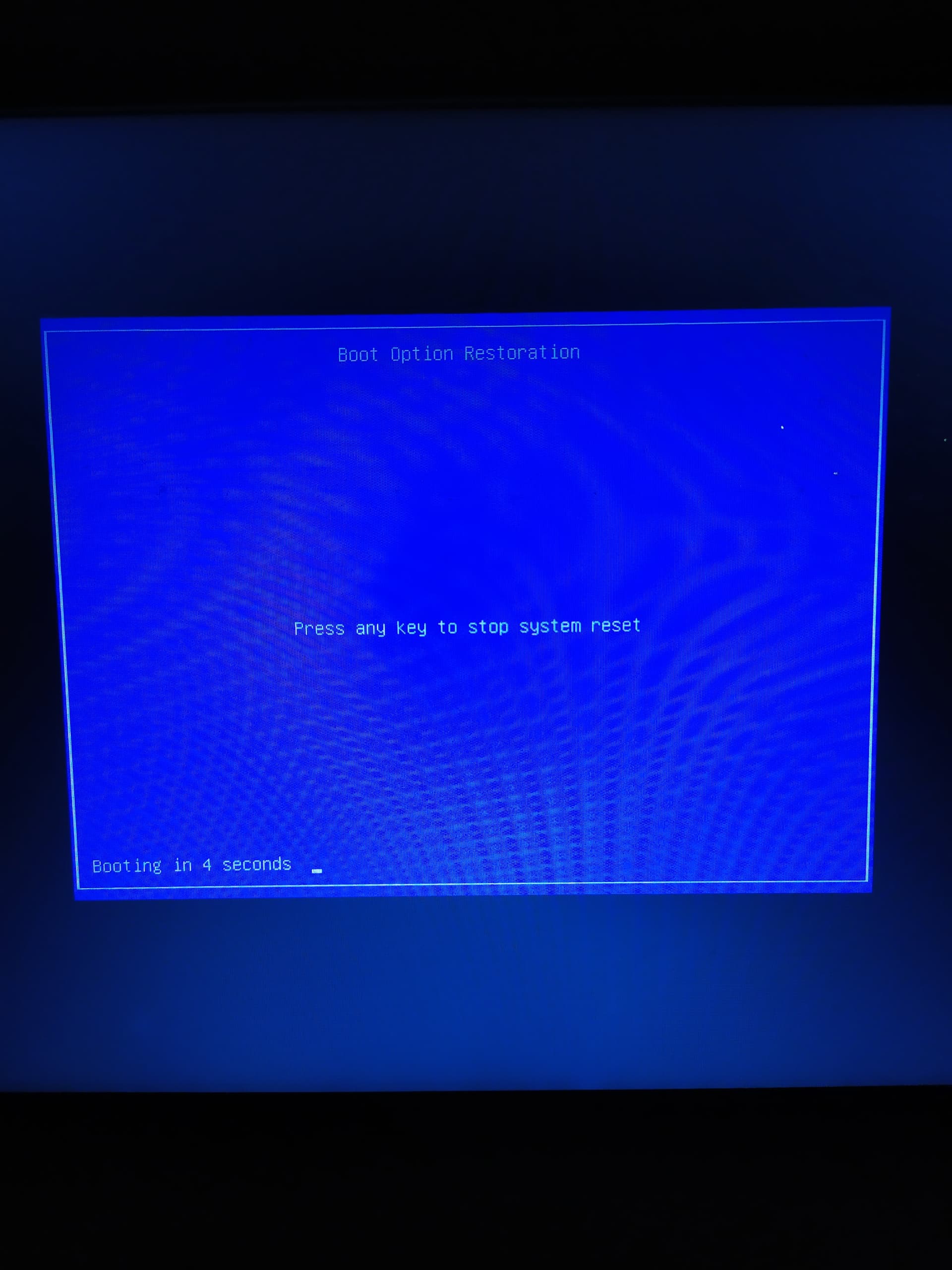

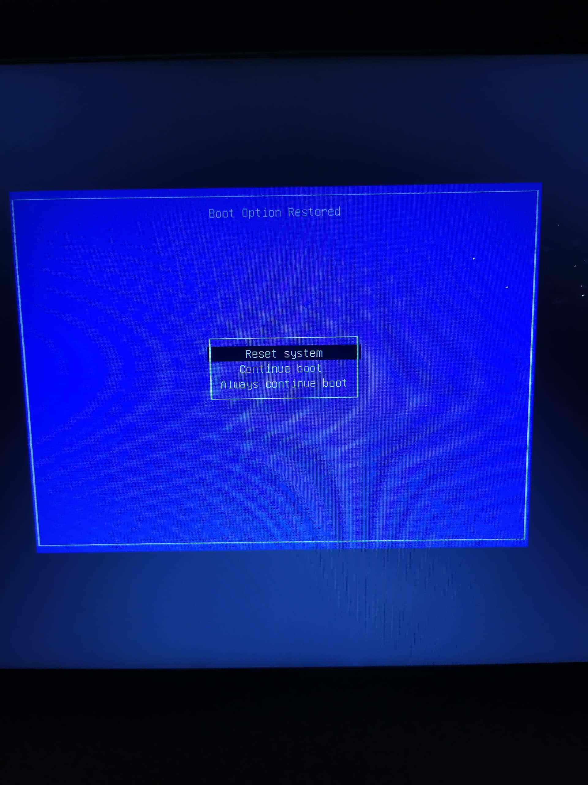

Essa atualização talvez explique o porque apareceu uma tela de boot nova no meu computador depois da instalação do Fedora 40
Essas opções não existiam antes do fedora

Infelizmente não funcionou, o programa de atualização não encontra esse Update usando outra distro em modo Live
Então só me sobrou duas opções que é conviver com símbolo de atualização na loja de programas ou desconectar a bateria fisicamente para ver se funciona
Realmente a única forma foi desconectando a bateria fisicamente, agora foi possível atualizar
