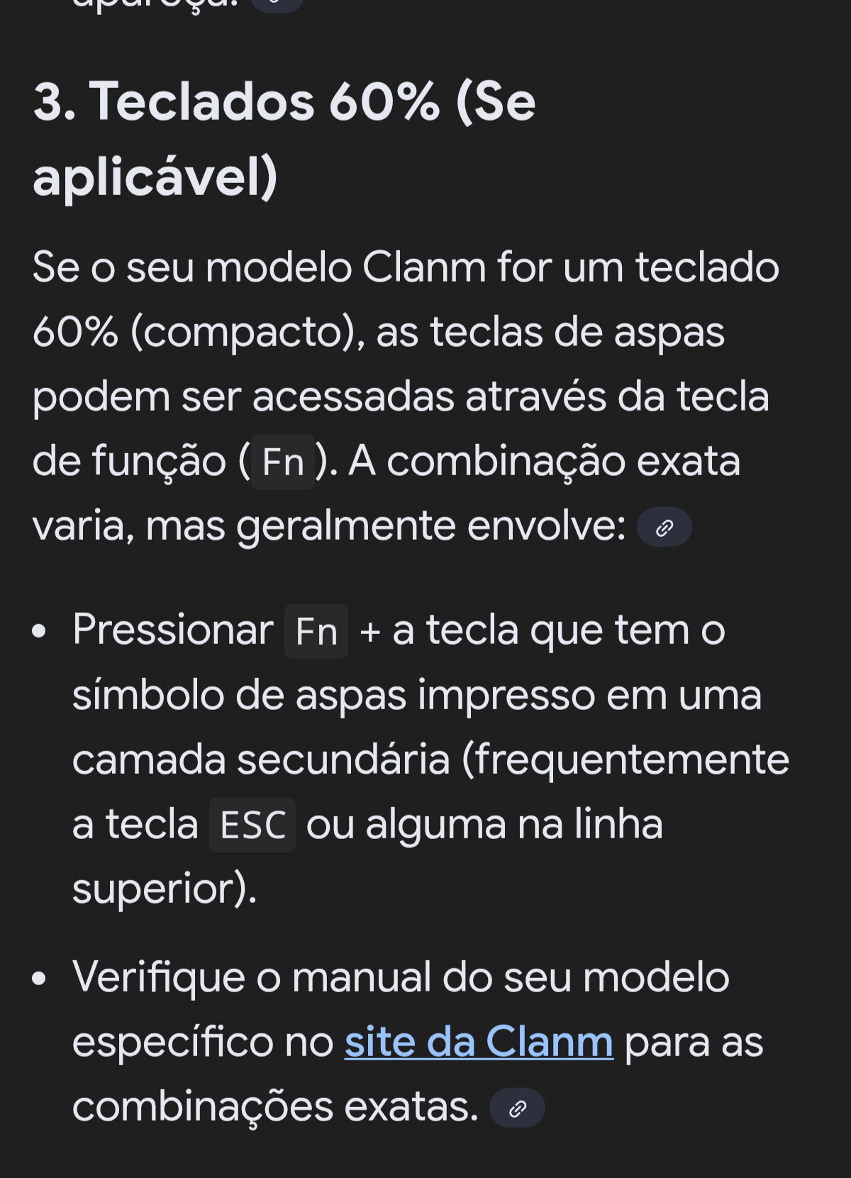

Bom, comprei um teclado 60% da clanm e esta muito dificil, eu uso o peppermint os e mexo com programação entao eu utilizo muito as aspas duplas, mas por algum motivo ela nao vai, eu ja tentei usar Fn + Shift + esc(as aspas ficam na tecla esc), ou Fn + esc, ou Shift + esc, simplismente nao vai, so vai aspa normal, mas preciso usar as duplas, o teclado e snow walker v2 60%, ja tentei mudar layout mas nao vai, se alguem puder me ajudar eu ia agradecer muito, ja tentei trocar de sistema, mas da o mesmo problema.
realmente eu agradeço, tentando executar sua soluçao, eu pressionei primeiro shift depois Fn e esc e foi as aspas duplas, mas muito obrigado por me ajudar, mesmo que nao foi sua soluçao se eu nao tivesse experimentado olhando seu comentario eu nao iria descobri, mais uma vez valeu e uma boa noite,tarde, dia.

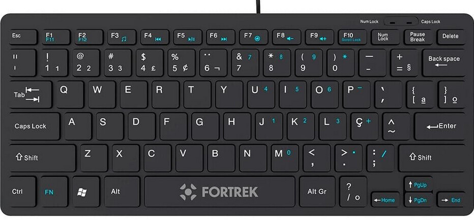

Eu também tenho um teclado mini, o meu é um Fortrek. Na época pensei no lance de ocupar menos espaço também :sweat_smile: Mas depois que fui sentir falta da barra invertida \ e da barra vertical |.
realmente, sao mais teclas de atalho ja que o teclado e menor :grinning_face_with_smiling_eyes:
