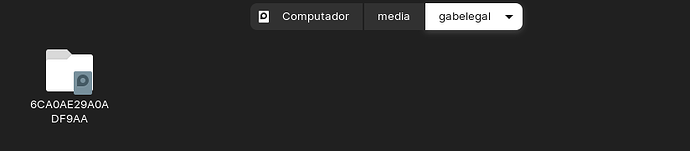

Válido apontar também que, quando tento extrair algo no HD secundário, o programa de descompactar mostra um caminho de diretório que não reconheço, diferente do local onde o HD está:
Localização real do HD secundário:

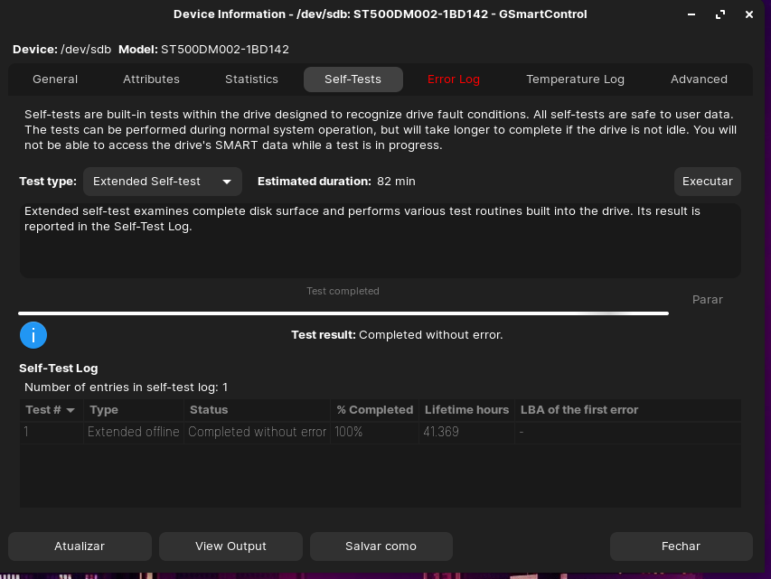

Fiz o teste pelo GSmartControl, e esse foi o resultado.
Seria esse padrão linux o ext4?
