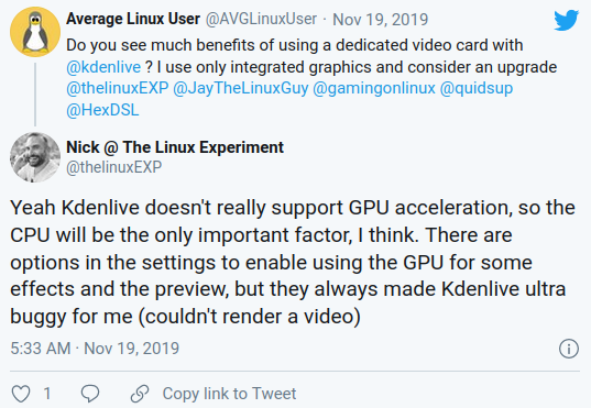

Desculpa te falar amigo, mais isso é um problema do próprio Kdenlive. Eu também já tive essa duvida, e já procurei em um monte de lugares, mas não achei. Então, enquanto tava lendo um blog de um canal de linux, eu acabei encontrando a resposta :
kdenlive bugando
Tradução : você vê muitos benefícios em usar uma placa de vídeo dedicada com o @kdenlive? Eu uso apenas gráficos integrados e considero uma atualização @thelinuxEXP @JayTheLinuxGuy @gamingonlinux @quidsup @HexDSL
Nick @ The Linux Experiment
@thelinuxEXP
Sim, o Kdenlive realmente não suporta aceleração de GPU, então a CPU será o único fator importante, eu acho. Existem opções nas configurações para habilitar o uso da GPU para alguns efeitos e a visualização, mas eles sempre tornaram o Kdenlive com muitos bugs para mim (não foi possível renderizar um vídeo)
“Kdenlive realmente não suporta aceleração de GPU” Acho q vc se enganou, pois ele suporta aceleração de render via ffmpeg_vaapi. Basta apenas habilitar isso nas configurações do Kdenvile. N sei como está o funcionamento no hardware amd, mas no intel suporta.
cara, eu usava o vaapi até dia desses, do nada parou de funcionar :confused: eu tava super de boa, usando minha amd pra renderizar tudo… videos de 1h renderizava em 25min por ai… tava felizão… agora to cheio de trabalho pra entregar e vou ter que voltar pro windows pra finalizar
Complicado hein. Será se a versão em snap ou flatpak está funcionando pra vc?
Eu não disse que não suportava (ou melhor, o cara não disse isso ), o que ele quis dizer foi que, devido as falhas e ser extremamente bugado, parece mais com uma versão experimental. Por exemplo, uma empresa diz que seu jogo tem versão de linux nativa, Mais essa versão é extremamente bugada, crasha toda hora e é injogavel. Nesse caso, você diria que esse jogo realmente suporta linux ? Mesma coisa com o Kdenlive.
