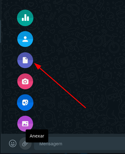

Olá, meu problema é o seguinte, eu tento enviar arquivos arrastando eles ou enviando eles usando o gerenciador de arquivos, mas o problema é, quando eu arrasto o arquivo simplesmente não vai, não funciona no whatsapp, google drive e no telegram (foram os que eu testei até então), e quando clico em abrir arquivo:
ou em qualquer opções dessas (menos enquetes) ele não abre o gerenciador pra poder upar o arquivo, o mesmo comportamento no telegram e no Google drive. Outro problema que acompanha esses é que o redirecionamento de links a partir de aplicativos, como o login do spotify e do vscode, não funcionam, eles não abrem no navegador.
