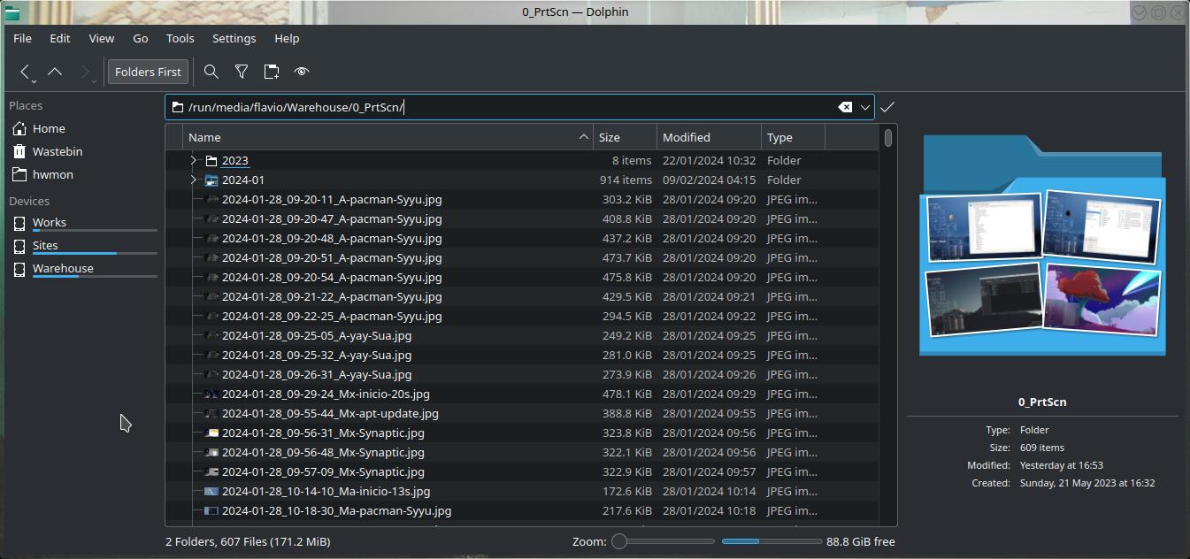

Acabei adotando atalhos personalizados – iguais em todas as minhas distros (com KDE):
gnome-screenshot --- em sessão X11
PrtScn            ----- Capture and save full screen
gnome-screenshot -p -f /PATH/$(date +%F_%H-%M-%S)_Xxx.jpg
Shift+PrtScn      ----- Capture and save full screen after 7 seconds
gnome-screenshot -p -d 7 -f /PATH/$(date +%F_%H-%M-%S)_Xxx.jpg
CTRL+Shift+PrtScn ----- Capture and save active window
gnome-screenshot -w -p -f /PATH/$(date +%F_%H-%M-%S)_Xxx.jpg
CTRL+PrtScn       ----- Capture and save active window after 7 seconds
gnome-screenshot -w -p -d 7 -f /PATH/$(date +%F_%H-%M-%S)_Xxx.jpg
(Essa criação de atalhos personalizados não é mais possível no Plasma 6 + Wayland)
O “PATH” varia, pois algumas distros usam /media/$USER/ – enquanto outras usam /run/media/$USER/
Isso gera arquivos organizados por Data + Hora + sufixo indicativo da distro (Arch, MX Linux, Manjaro etc.) – e depois, basta eu acrescentar algum detalhe para identificar o “assunto” capturado, para encontrar com facilidade.

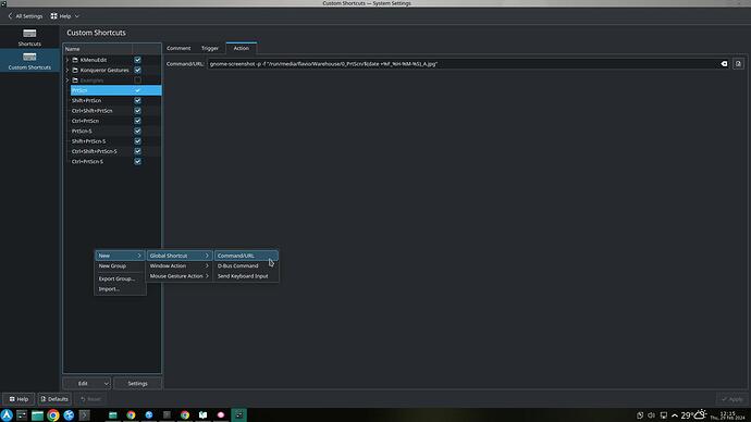

Mas tem um detalhe…
No Plasma 6, o KDE System Settings não permite criar esses atalhos!
Se quiser criá-los, recomendo fazer isso antes de atualizar para Plasma 6.
