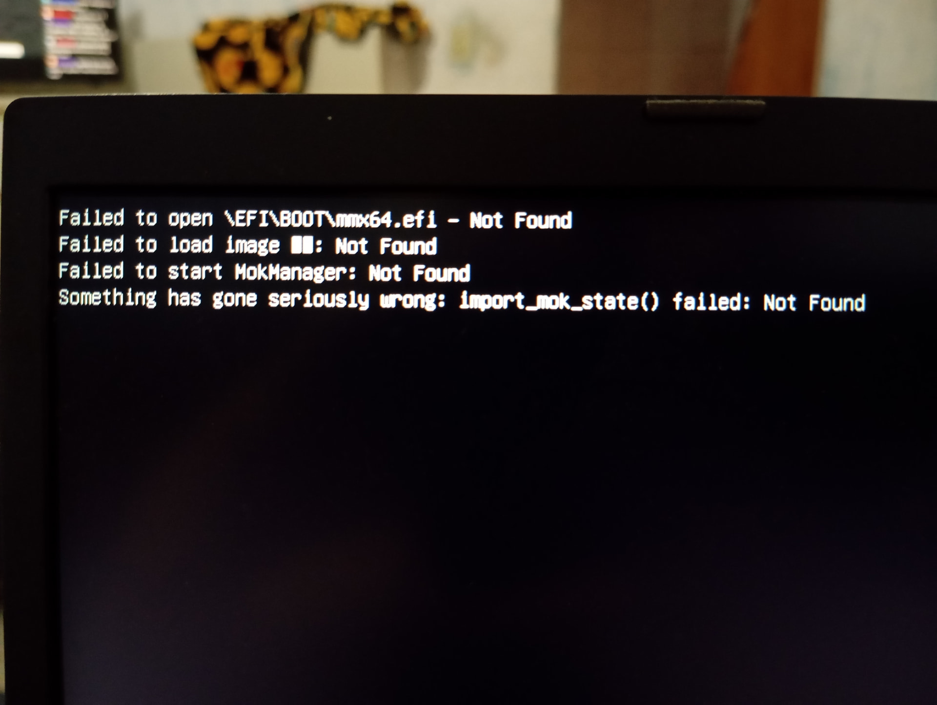

Boa tarde, hoje resolvi tentar começar a usar linux e me deparei com um problema que está na imagem, eu vi que no mint e no ubuntu da para contornar isso renomeando o arquivo grubx64.efi para mmx64.efi mas quando se faz um pendrive bootavel com pop os ele não aparece no gerenciador de arquivos do windows e com isso não podendo renomear, alguém aí sabe alguma solução?

Pendrive, eu não consigo nem começar a instalar o pop os pois da esses erros

Rufus, e como falei lá que o mint e o Ubuntu quando renomeado o nome do arquivo que falei para o que pede ele vai, testei agora usando o mint e foi, só que como não tem como renomear nenhum arquivo do pendrive bootavel com pop os isso acabou sendo o problema
Você desligou o secure boot?
Sim… secure boot e o quick boot, até tentei com eles ligado
Tem outra solução – mas não sei se vai funcionar com o Pop_OS:
A ISO do Mint que eu baixei, não tinha esse “mmx64.efi” – mas bastou eu dar boot pelo Live Pendrive Kubuntu, que tinha. – Assim que encerrei a sessão Live Kubuntu, experimentei o Live Mint, e deu boot. – Registrei aqui.
No caso, você pode dar boot pelo Live Ubuntu, em seguida reinicia com o Pendrive Live Pop_OS, para ver se dessa vez ele dá boot.

Use o balenaEtcher para gravar a imagem no pendrive. O Rufus é mais recomendado para criar pendrive bootável de Windows, para Linux não é a melhor opção.
Também é importante verificar a integridade da ISO antes de gravar no pendrive.
PopOS não suporta o Secure Boot, desative-o se quiser usar o PopOS.
Isso parece ser uma limitação da firmware do seu computador. Qual o modelo da placa mãe?
Pela imagem, o problema me parece estar na tua mídia de instalação, no caso o pendrive. Aguns motivos podem levar a isso como, arquivos da ISO corrompidos ou gravação incompleta, além de configurações incorretas na execução do boot. Minha recomendação é reformatar o pendrive e recriar a mídia usando o Rufus.
Uma possível solução é criar um LiveUSB usando o sistema Ventoy. Nesse sistema, o Ventoy cuida do boot inicial (relacionado com a BIOS) e faz a intermediação para o boot diretamente da imagem ISO do instalador, sem necessidade de descompactar o seu conteúdo no pendrive (basta copiar a imagem ISO na pasta principal criada pelo Ventoy). E com o Ventoy, há possibilidade de configurar diversos parâmetros que podem viabilizar o boot da imagem, normalmente incompatível com a sua BIOS ou bloqueada pelo SecureBoot.

O seu navegador deve ta corrompendo as isos ou o Rufus como os outros ja mencionaram, baixe a iso via torrent, outra coisa se ainda não der certo baixe uma distro que não seja base Ubuntu Como o fedora ou cachyos ja que vc so testou base Ubuntu o que seria o mesmo que trocar meia duzia por 6.

Sim, importante também excluir o corrompimento da imagem. Para isso a maioria das distribuições oferece uma soma de verificação (sha256sum ou md5sum) que deve ser usado para checar a integridade da imagem ISO usada para criar o Live USB. Essa verificação é fácil no Linux pela linha de comando, mas provavelmente também existe nas ferramentas com interface gráfica (GUI), acredito que tenha que salvar um arquivo texto com a md5sum ou sha256sum na mesma pasta que a imagem ISO para isso funcionar.
Uma consideração adicional que você deve levar em conta é que se você decidir instalar o Pop!_Os com esta imagem ISO que apresenta dificuldades de boot no seu hardware, contornando o problema com o Ventoy, e o Linux for instalado no seu computador com o mesmo código de boot da imagem ISO (que não dá certo sozinho), pode ser que não seja possível dar boot no computador após completar a instalação e reiniciar. De certa forma, a idéia do sistema Live é justamente testar essa versão e distribuição específica, e ver se ela roda corretamente no seu computador, versão de BIOS, placa de vídeo, arquitetura, etc…
Então, a não ser que você realmente tenha alguma razão para instalar, a qualquer custo em termos de tempo e ajustes manuais, especificamente o Pop!_Os especificamente desta versão, o problema que você encontrou pode ser um sinal de que talvez valha mais a pena trocar de distribuição ou pelo menos de versão do Linux por outra que não cause o erro de boot que você encontrou. Existe um grande número de ótimas distribuições, muitas delas mais amigáveis para quem antes usava o Windows e nunca usou o Linux. Eu pessoalmente gosto muito do Linux Mint Cinnamon. Mas também pode gostar de outros sistemas baseados no Ubuntu, Arch, Fedora, Debian entre muitas outras alternativas. O site https://distrowatch.com/ tem muitas avaliações de usuários a respeito destas e outras distros.
