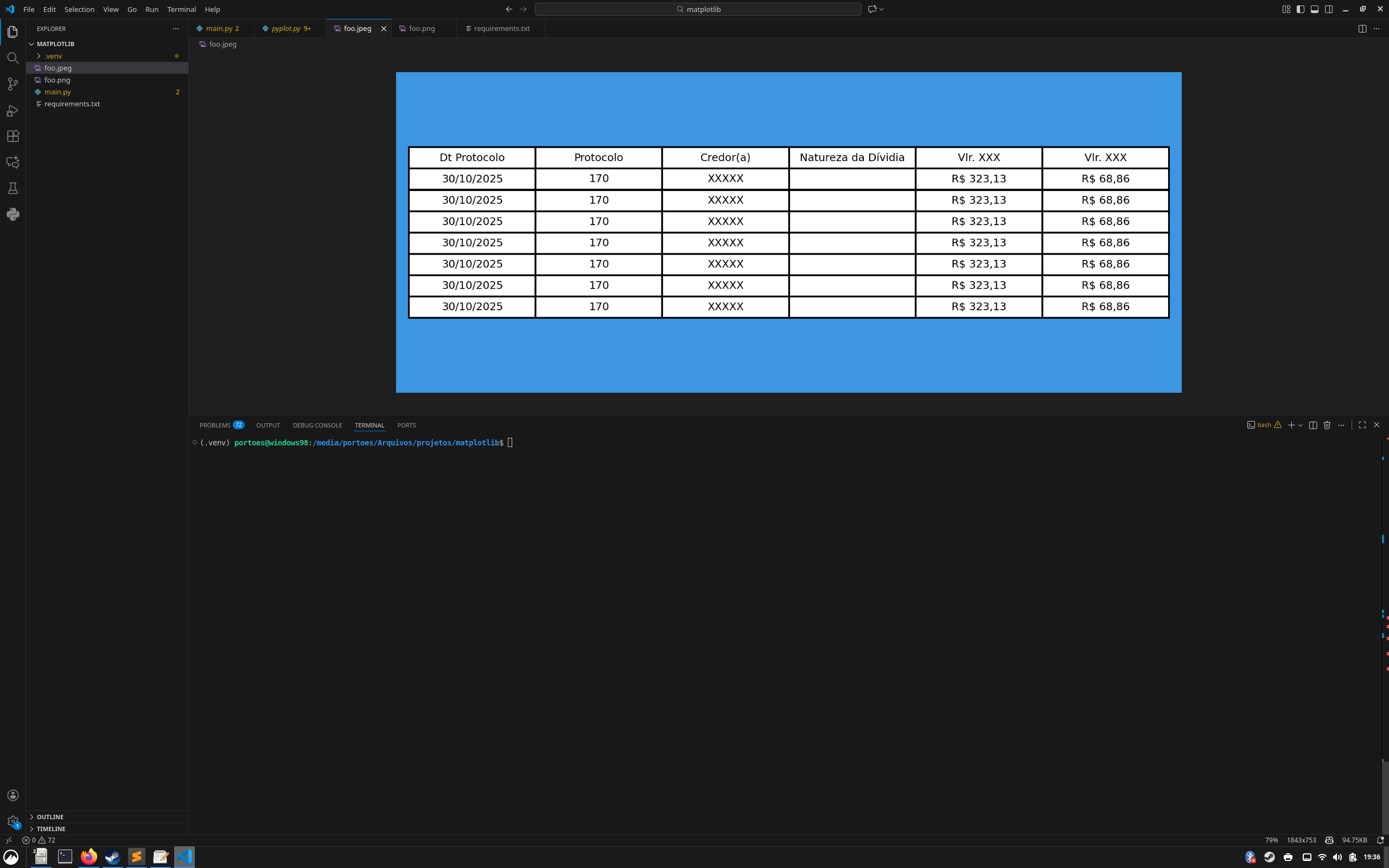

Cara eu achei uma que não usa browser. Juro que pesquisei muito converter html para imagem. Dai hoje pesquisei gerador de relatório e achei a matplotlib.
Ela já gera a imagem p mim.
Quem quiser esse exemplo ta ai o código…
OBS: tem que instalar o matplotlib
pip install matplotlib
import numpy as np
import matplotlib.pyplot as plt
fig, ax = plt.subplots(figsize=(7.67, 3))
# hide axes
#fig.patch.set_visible(False)
ax.axis('off')
ax.axis('tight')
fig.patch.set_facecolor('#4793E3')
data = [['30/10/2025', '170', 'XXXXX', '', 'R$ 323,13', 'R$ 68,86'],
        ['30/10/2025', '170', 'XXXXX', '', 'R$ 323,13', 'R$ 68,86']]
columns = ('Dt Protocolo', 'Protocolo', 'Credor(a)', 'Natureza da Dívidia', 'Vlr. XXX', 'Vlr. XXX')
table = ax.table(cellText=data, colLabels=columns, loc='center', cellLoc='center')
#table.auto_set_font_size(False)
table.set_fontsize(20)
#table.scale(1, 1.5)  # Escalonar tamanho das células
#fig.tight_layout()
plt.savefig('foo.jpeg', dpi=300, bbox_inches='tight', format='png')
Ainda vou melhorar o visual.
