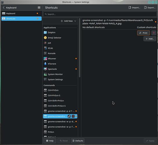

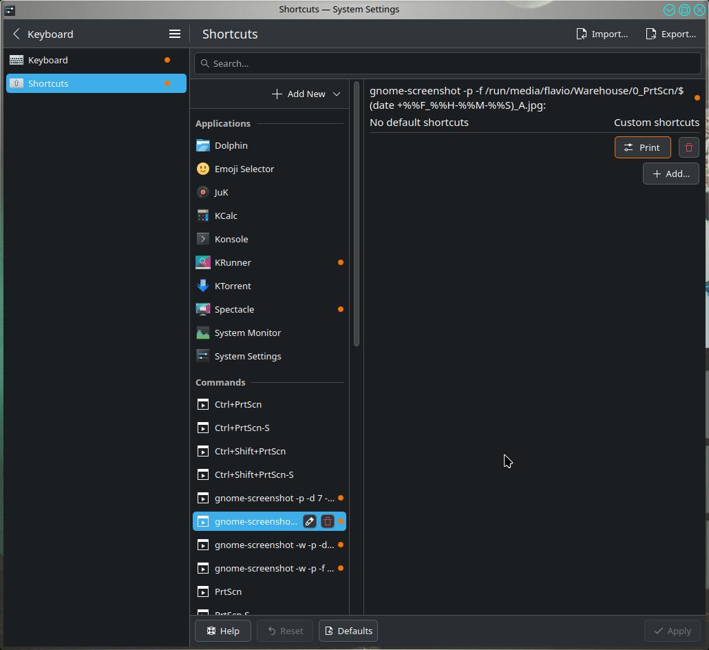

No KDE, a configuração de “Teclas de Atalho” (shortcuts) está na seção “Teclado” (keyboard):
Observe que eu desativei os atalhos originais, que acionavam o Spectacle – e criei atalhos personalizados, usando o gnome-screenshot.

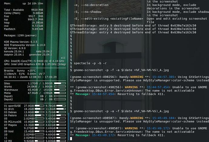

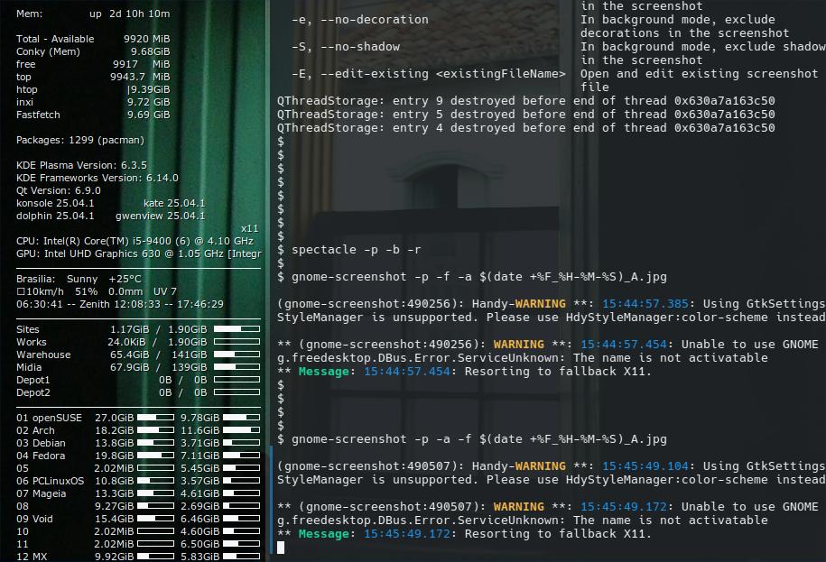

Aconteceu que, um belo dia, consegui tudo isso, usando o gnome-screenshot – passei a usar em todas as distros – e já vai fazer 10 anos que replico essa fórmula:
PrtScn ----- Capture and save full screen
gnome-screenshot -p -f /PATH/$(date +%F_%H-%M-%S)_Xxx.jpg
Shift+PrtScn ----- Capture and save full screen after 7 seconds
gnome-screenshot -p -d 7 -f /PATH/$(date +%F_%H-%M-%S)_Xxx.jpg
CTRL+Shift+PrtScn ----- Capture and save active window
gnome-screenshot -w -p -f /PATH/$(date +%F_%H-%M-%S)_Xxx.jpg
CTRL+PrtScn ----- Capture and save active window after 7 seconds
gnome-screenshot -w -p -d 7 -f /PATH/$(date +%F_%H-%M-%S)_Xxx.jpg

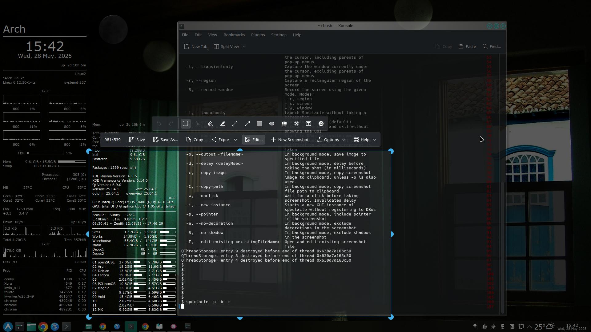

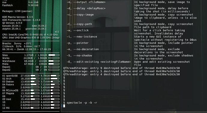

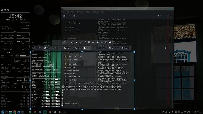

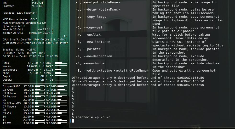

Já tem uns 2 anos que resolvi usar Wayland (só) no Fedora, e colegas aqui no Fórum cantaram a pedra, de como fazer a mesma coisa, usando o Spectacle:
PrtScn --- capturar a tela inteira
spectacle -p -b
Shift+PrtScn --- capturar a tela inteira após 7 segundos
spectacle -p -d 7000 -b
CTRL+Shift+PrtScn --- capturar a Janela ativa
spectacle -p -a -e -b
CTRL+PrtScn -- capturar a Janela ativa após 7 segundos
spectacle -p -d 7000 -a -e -b
(Note que não preciso indicar a pasta, nem o padrão de nome-de-arquivo, pois basta configurar isso no próprio Spectacle).
É provável que eu pudesse fazer isso com Flameshot, Scrot, KSnip, Shutter, ou outros aplicativos – mas por enquanto estou satisfeito com o gnome-screenshot e o KDE Spectacle – então, não vou procurar sarna pra me coçar.

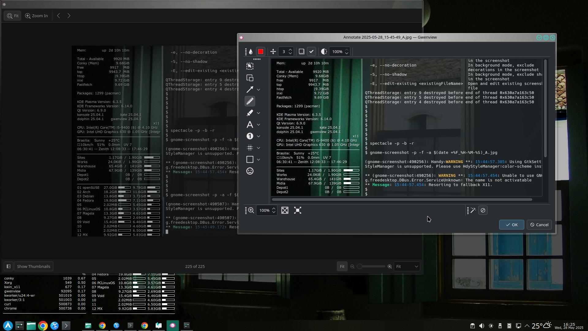

Não uso “upload”, nem “anotações”. – Prefiro fazer anotações no Gwenview (Shift+A):
