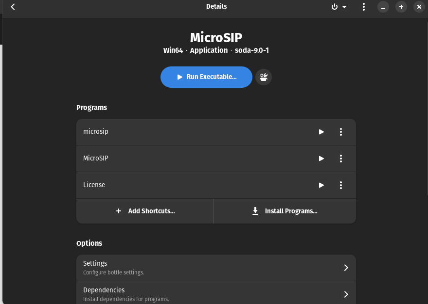

Eu instalei recentemente o MicroSip via Bottles no meu Pop!OS, o problema é que os atalhos que ele cria inicialmente não funcionaram, tive que adicionar um novo atalho, e buscar o arquivo microsip.exe na raiz de instalação do Bottles.
Uma dúvida eu percebi que toda vez que logo o Pc, quando vou executar o microSip pelo bottles, ele faz o procedimento de instalação, isso é normal, caso seja l, teria alguma alternativa para pular está etapa?
Não, tá errado.
Na sua instalção do Microsip, vá em “Add Shortchuts”, e tu vai navegar para esse path aqui: /home/USUÁRIO/.var/app/com.usebottles.bottles/data/bottles/bottles/MicroSIP/drive_c/users/steamuser/AppData/Local/MicroSIP/
(one dá escrito usuário, vai ser o seu usuário), lá dentro vai ter o microsip.exe, você vai adicionar o shortcut dele. Ai sempre que você acessar por esse shortcut, vai abrir normalmente, eu aqui coloquei nas configurações do próprio microsip para abrir junto com o sistema, funciona perfeitamente.
Caso você esteja no gnome, e ele não permita alterar o path no navegador de arquivos, aperta CTRL + L

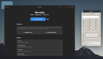

Microsip eu uso e funciona normal apenas pelo Wine
