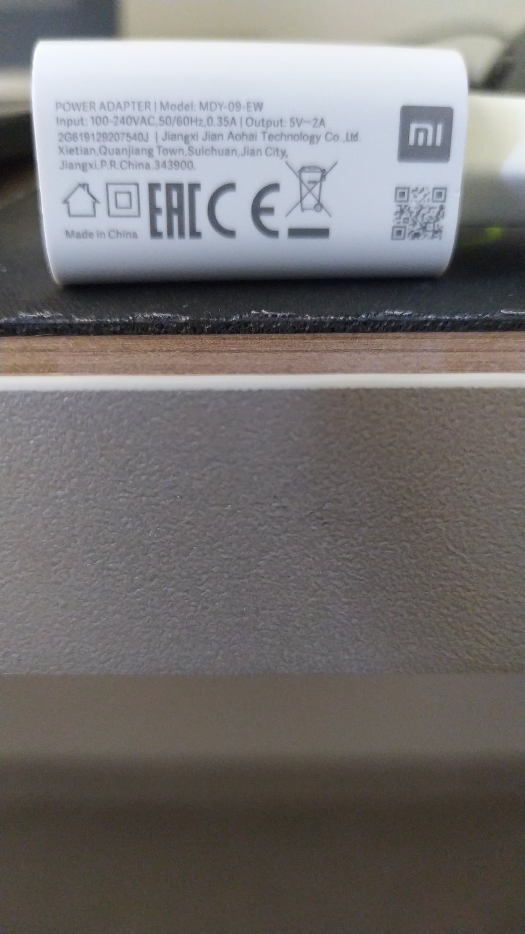

Contexto: comprei um módulo ESP32-WROOM-32D (módulo “nu”)não é uma dev-board com conector USB montado. Tenho também um carregador Mi POWER ADAPTER MDY-09-EW (Output 5.0V = 2.0A) e um cabo USB-A → USB-C que uso com ele. Quero programar pelo Arduino IDE no notebook.

Cabo do carregador
MI POWER ADAPTER | Model: MDY-09-EW | Input: 100-240VAC, 50/60Hz, 0.35 A | Output: 5.0V = 2.0A 10.0W

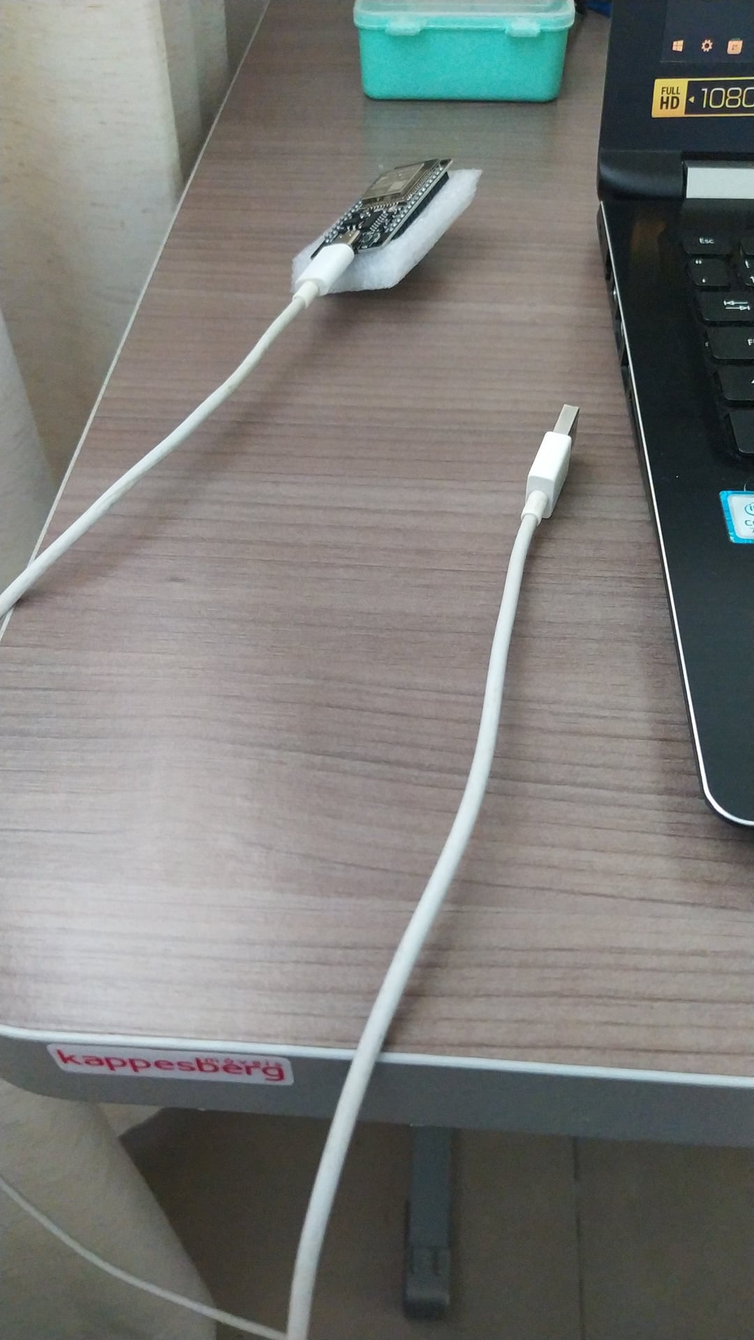

”Posso simplesmente conectar o cabo USB-A no notebook e a ponta USB-C no ESP32 (ou numa dev-board com USB-C) e fazer o upload?”
É isso que quero saber , já testei e consigo acessar os arquivos salvos no meu smartphone, mas ainda não liguei o ESP com esse cabo na USB do notebook por medo de estragar.
Então não preciso de um cabo específico ou conversor? Certo?
De qualquer forma, muito obrigado! Abraço!
Eu não sei nesse teu, mas o meu esp que é o esp32c3 mini, basta enfiar ele na usb do pc com qualquer cabo que passe dados, ter o driver CP2102 ou CH340 (depende da placa, o meu é o ch340) e o arduino IDE.

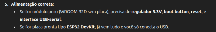

Dei uma olhada no chatgpt sobre o seu modelo, ele falou o seguinte:
Pelo o que vi na imagem que você mandou, já tá basicamente pronto pra colocar no pc e ser feliz.
