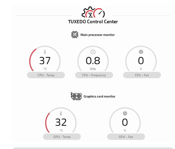

Ela tem aplicativos nativos de monitoração inclusive da fan. Talvez dê pra instalar só o aplicativo no Ubuntu, mas aí eu já não sei onde ou como conseguir ele.

Pra mim não funcionou, não foi exibido nada. Já imaginava, pois o aplicativo do Tuxedo OS é apenas uma interface gráfica para o lmsensors.
