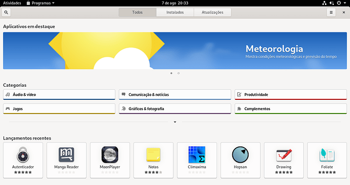

Para termos acesso aos mais de 700 apps via Flathub em nossa GNOME Software:
Conheça o Flathub
Acessamos o site e clicamos no logo do Fedora:
Em seguida, clicamos no botão "Flathub repository file":
OK para abrir com a GNOME Software:
E instalar repositório Flathub:

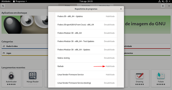

concluído
Em "Repositórios de programas" pode verificar se foi adicionado o Flathub:
Atualize o GNOME Software em "Atualizações/Botão de atualizar"
Ou reinicie a sessão do GNOME que também irá atualizar:
