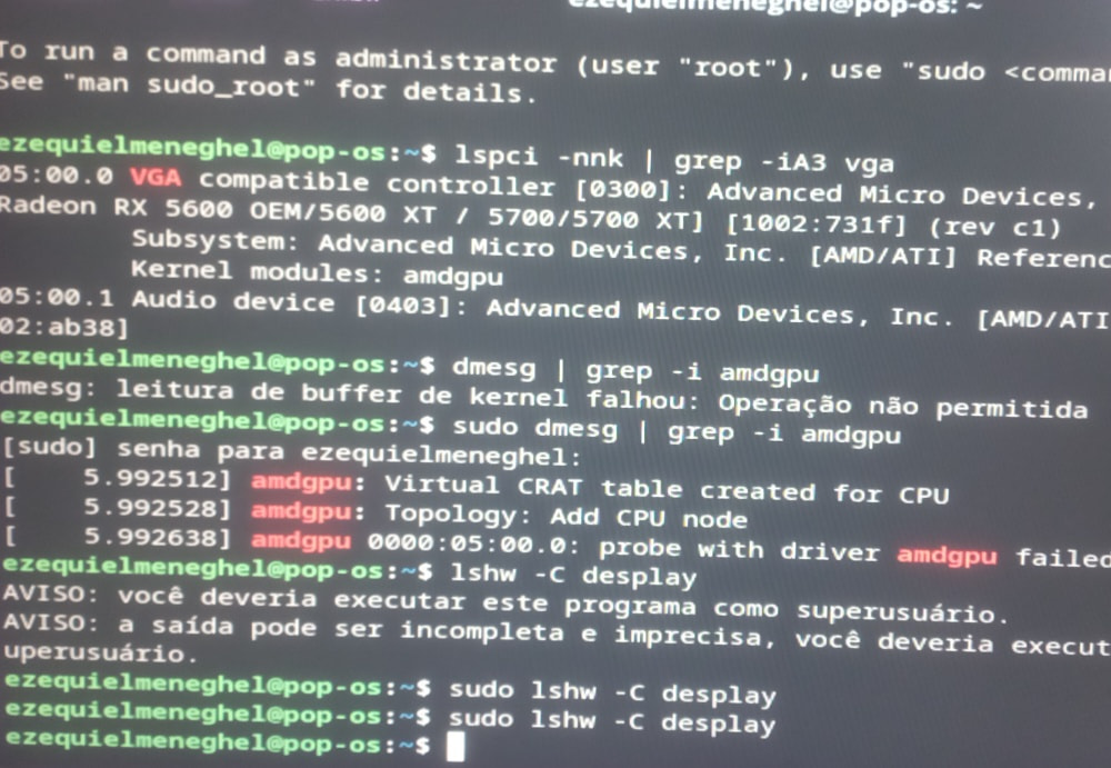

O que está acontecendo: Olhando os logs do sistema pelo terminal, encontrei a seguinte mensagem de erro: amdgpu 0000:05:00.0: probe with driver amdgpu failed
O sistema até reconhece a placa instalada (lspci), mas o driver da AMD falha na hora de inicializar. Eu só consigo entrar na interface visual se eu colocar o comando nomodeset na tela de boot, mas aí a imagem fica toda gigante e sem aceleração 3D.

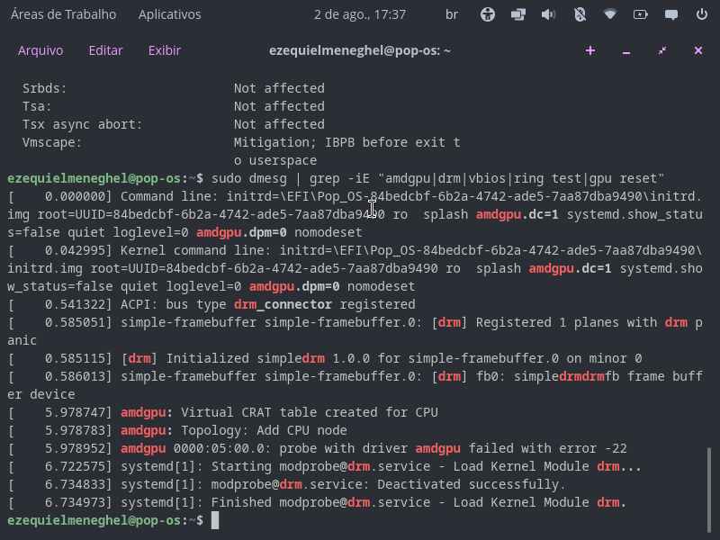

  7. Pode postar o log completo em vez de só a linha do erro? Rode:
sudo dmesg | grep -iE "amdgpu|drm|vbios|ring test|gpu reset"
e cola o resultado aqui — geralmente tem mais linhas antes do “probe failed” que ajudam a apontar exatamente o que está travando.

  7. Saída do comando:
Plaintext
[    0.000000] Command line: initrd=\EFI\Pop_OS-84bedcbf-6b2a-4742-ade5-7aa87dba9490\initrd.img root=UUID=84bedcbf-6b2a-4742-ade5-7aa87dba9490 ro  splash amdgpu.dc=1 systemd.show_status=false quiet loglevel=0 amdgpu.dpm=0 nomodeset
[    0.042995] Kernel command line: initrd=\EFI\Pop_OS-84bedcbf-6b2a-4742-ade5-7aa87dba9490\initrd.img root=UUID=84bedcbf-6b2a-4742-ade5-7aa87dba9490 ro  splash amdgpu.dc=1 systemd.show_status=false quiet loglevel=0 amdgpu.dpm=0 nomodeset
[    0.541322] ACPI: bus type drm_connector registered
[    0.585051] simple-framebuffer simple-framebuffer.0: [drm] Registered 1 planes with drm panic
[    0.585115] [drm] Initialized simpledrm 1.0.0 for simple-framebuffer.0 on minor 0
[    0.586013] simple-framebuffer simple-framebuffer.0: [drm] fb0: simpledrmdrmfb frame buffer device
[    5.978747] amdgpu: Virtual CRAT table created for CPU
[    5.978783] amdgpu: Topology: Add CPU node
[    5.978952] amdgpu 0000:05:00.0: probe with driver amdgpu failed with error -22
[    6.722575] systemd[1]: Starting modprobe@drm.service - Load Kernel Module drm...
[    6.734833] systemd[1]: modprobe@drm.service: Deactivated successfully.
[    6.734973] systemd[1]: Finished modprobe@drm.service - Load Kernel Module drm.

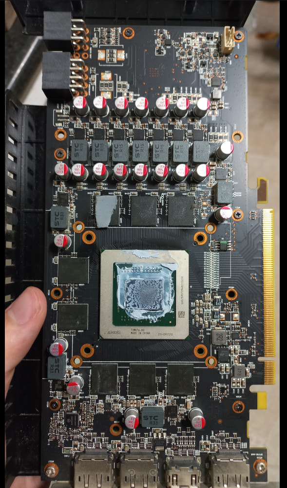

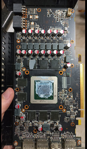

  2. Dá uma olhada física na placa (com o PC desligado): capacitores estufados/vazando, marcas de queimado, cheiro de queimado, ou memórias (os chips ao redor do núcleo) muito gastos/manchados. Cartão que passou anos minerando 24/7 sofre desgaste térmico que às vezes é visível.

Abri a placa de vídeo, mas não encontrei nenhuma chave física. Além disso, ela aparenta estar em bom estado, sem sinais de desgaste térmico ou danos físicos. Vou te enviar alguma foto para você dar uma olhada.
