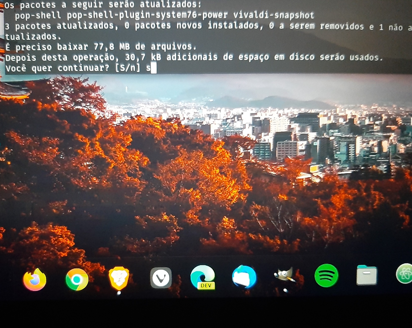

Pesquisei sobre este problema e, por enquanto, o único método que contornaria o problema seria desativar o pop shell extension até encontrarem a solução.
Parece que está com final 2b9e4a4 atualização vai resolver:
Pessoal acabei de realizar a atualização e agora esta tudo normal! Tentem atualizar e verifiquem se a atualização corrigiu o bug no Sistema Operacional de vocês!!!
Por aqui (Pop_OS 20.04 LTS) só parou de acontecer esse erro quando removi a extensão Dash to Panel. Em seu lugar, passei a utilizar a extensão Floating Dock.
Você conseguiu voltar o uso do Dash to Panel? @edigleyalexandre
Não voltei a usar. Fiquei apenas com o Floating Dock.
