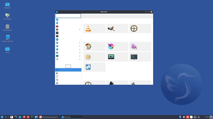

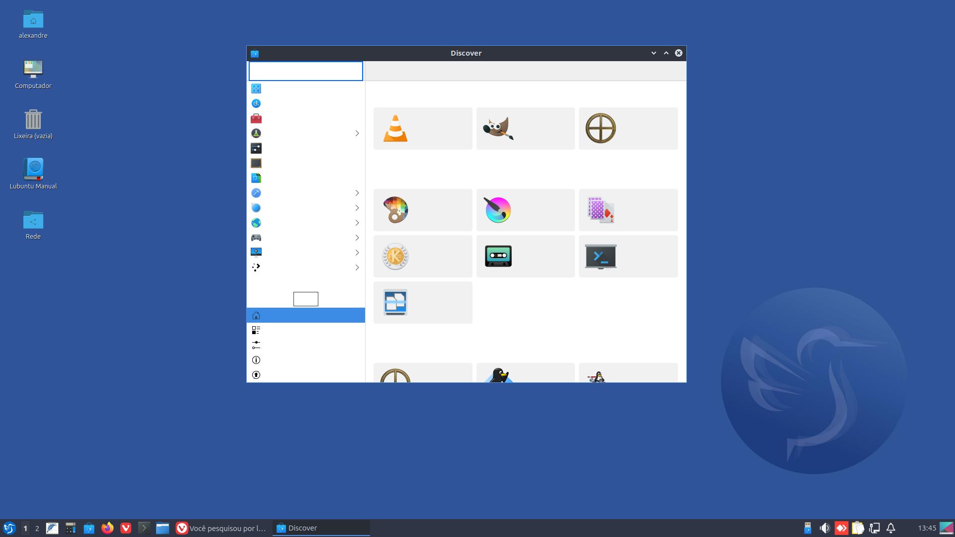

boa tarde preciso de uma ajuda, instalei o lubuntu 24.04 e aconteceu que a loja de aplictativos discover esta com as letras das fontes em branco no fundo tambem em branco(mesmo mudando o tema para escuro tambem acontece a mesma coisa as letras e o fundo do aplicativo), gostaria de saber se alguem ja passou por esse problema e sabe alguma solução para ele, mando uma foto da tela dele como esta, desde já agradeço.

Boa tarde Daniel
