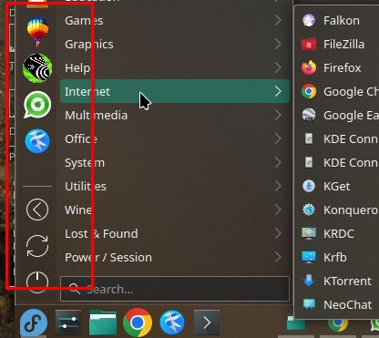

… mas o Menu do KDE Plasma ainda estava muito afastado – deixando ver uns pedacinhos o Conky, à esquerda:

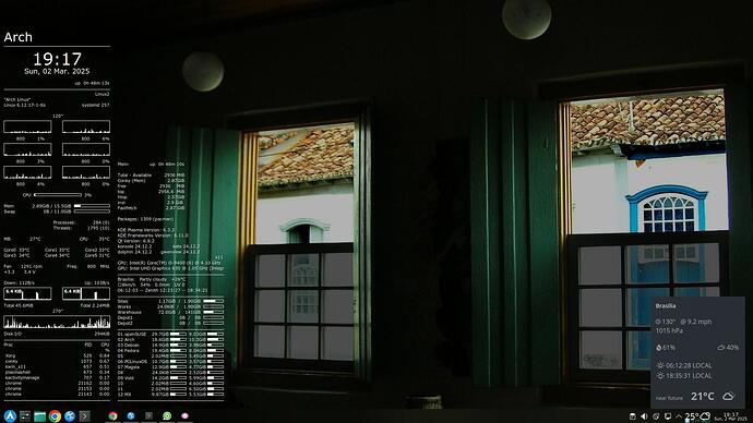

No Arch Linux, eu já estava usando outros 2 Widgets – ambos “ocultos” no Painel – para avaliar essas alternativas:
Uma delas indica a hora da última atualização (16:00) – mas não lembro se oferece possibilidade de atualizar manualmente:
Também acho meio chato, ter 1 Widget de Clima à direita do Relógio… Mas também seria chato ter 2 Widgets de Clima, um ao lado do outro, grudados… Nem Hamlet enfrentou tamanho dilema! Mas, deixa pra lá. São só experimentos.
No Arch, também estou experimentando o “wttr” no Conky – com escolha personalidade dos itens a serem exibidos. – Gosto de saber a que horas o sol nasce, chega ao zênite, e se põe:
(As horas do Sol seriam mais “simétricas”, numa cidade situada exatamente no centro de um Fuso Horário).
  • Infelizmente, esse “wttr” às vezes falha – e fica um vazio no meio do Conky. – Coisas da vida! Fazer, o quê?

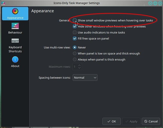

Sempre desabilito aquele recurso de “Show small window previews when hovering over tasks” – que na verdade são umas janelas enormes, às vezes quase caio da cadeira, quando pipocam de repente – e pouco informativas ou quase inúteis:
Sem elas, aparecem as mesmas informações – também pouco úteis – mas em uma micro-camada discreta, sem ofender nem causar sustos:

O “novo” recurso é este: – Você passa o ponteiro do mouse em cima do ícone de um aplicativo minimizado – e ele exibe uma mini-camada indicando do que se trata:
Se você move o ponteiro do mouse – do ícone para a mini-camada informativa – desaparece tudo que está na tela… e aparece o aplicativo que está minimizado:
Basta tirar dali o ponteiro do mouse, e tudo volta ao que era antes.
