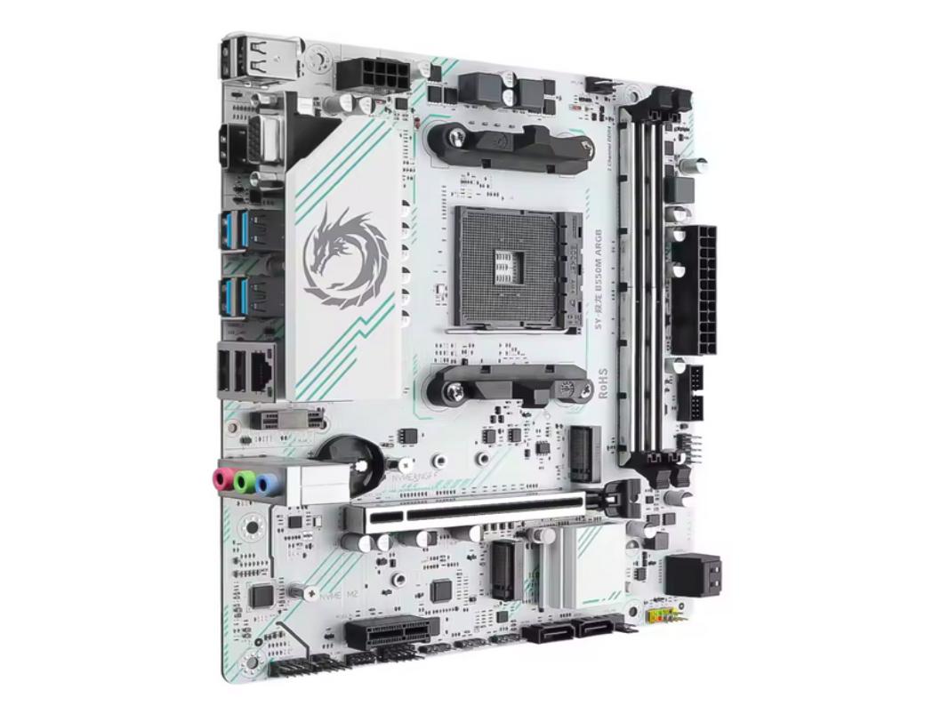

Placa mãe SOYO B550 Branca do aliexpress
Olá, primeiramente obrigado pelo espaço para relato e discussão.
Estou com problemas para instalar Ubuntu, na verdade qualquer distro, na placa mãe SOYO B550 branca.

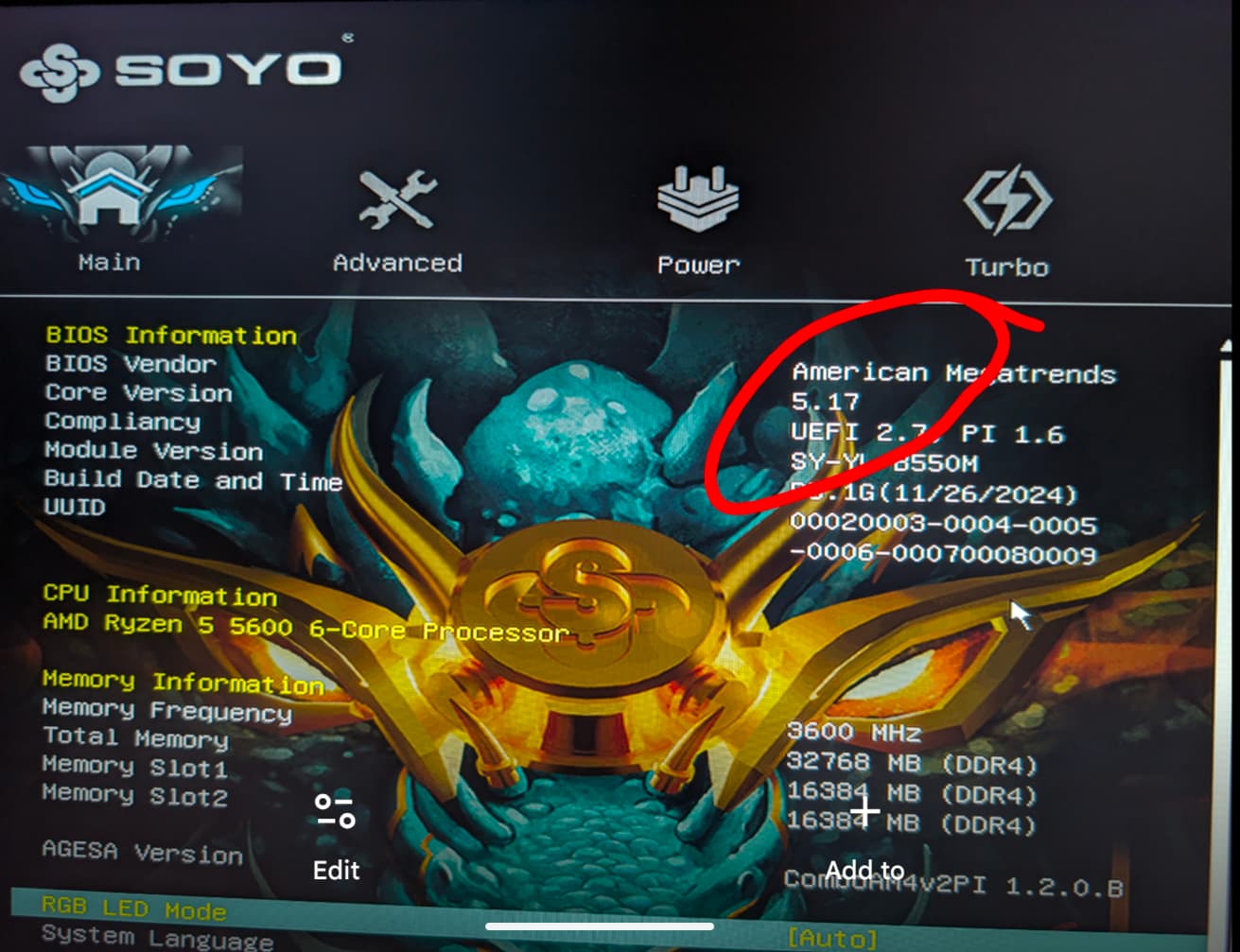

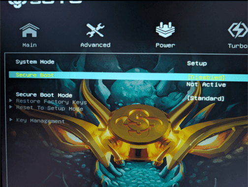

o que deve ta causando o problema, outra coisa que fiz foi update do bios q veio bem dezatualizado desabilitei security boot e liberei o xmp resizeblebar.
Depois mostra os erros para ficar mais claro.
Sim, cheguei a fazer alguns ajustes como por ex a questão do secure boot , mas outros ainda não observei como o fast boot e uma possível atualização de Bios.

Sim eu pensei q a sua placa fosse a mesma q tenho so com a cor diferente ja q o nome é quase o mesmo mas pelo que vi no link da bios ela é um modelo novo e so tem uma atualização que não parece ter nada relevante, o bios da minha é o primeiro link q vc postou e veio bem atrazado por isso atualizei.

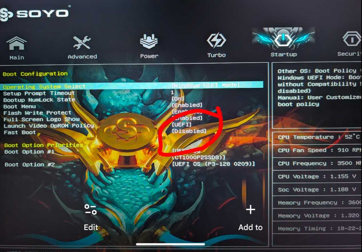

Entendi, tá com cara de ser coisa de config de boot mesmo. Você tentou alternar o boot entre Legacy, somente UEFI, CSM etc? Tenta desligar completamente o secure boot também e retorna pra gente o que houve. Chuto que fuçando nessas opções de boot você consiga instalar. Meu computador de mesa apresentava erro também na hora de instalar o Fedora especificamente, sempre travava no meio da instalação, aí fuçando nessas opções de BOOT consegui fazer instalar qualquer distro.
Começa ligando o modo de compatibilidade que seria esse CSM e vê como ele responde.

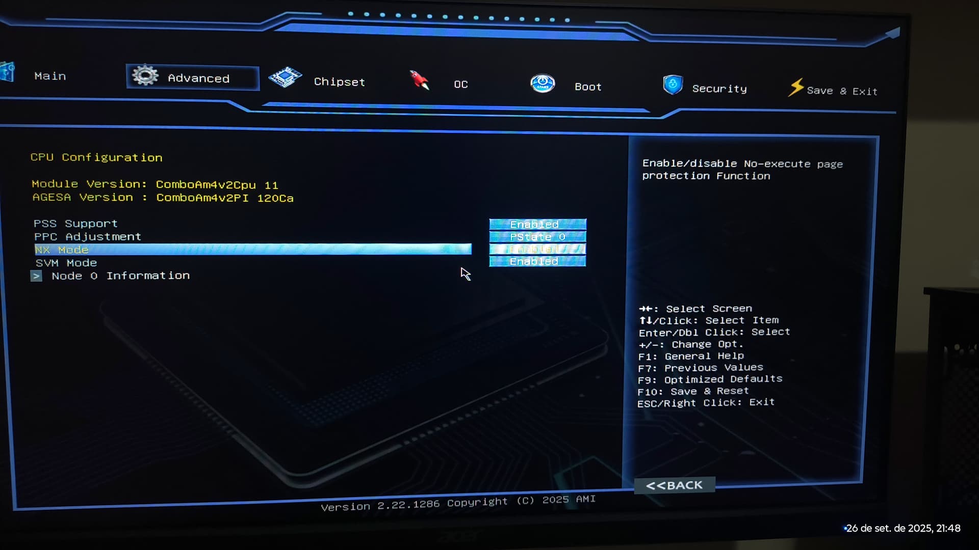

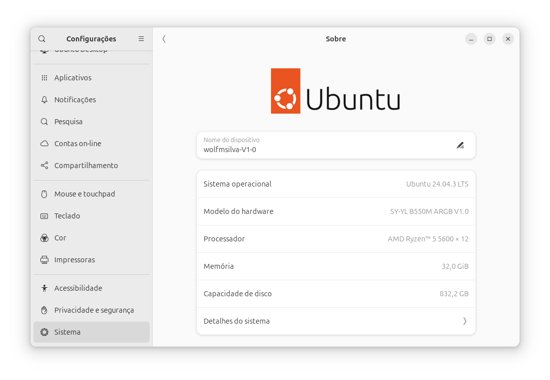

Olá, retornando com a solução encontrada:
Na Bios deixei tudo como UEFI, somente UEFI.
Na Bios ativei a opção NX Mode, fica nas configurações de CPU.
Secure Boot está ativo.

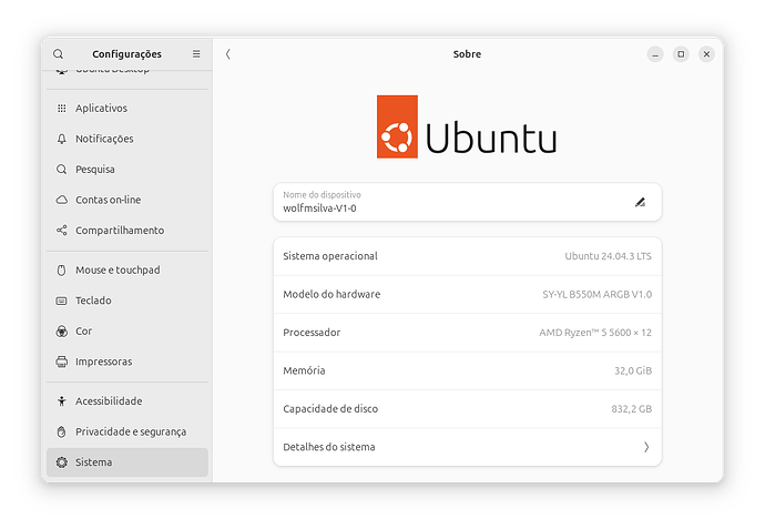

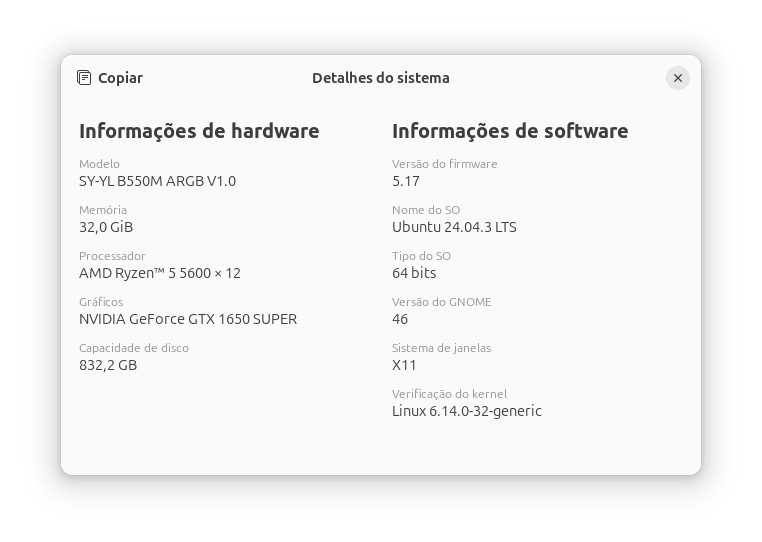

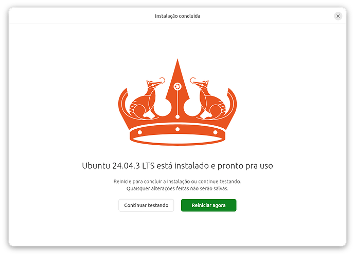

Fazendo essa alteração do NX Mode , o Linux instalou , testei 2 distros: Fedora e o Ubuntu que deixei instalado pois prefiro lidar com apt.
Quero agradecer imensamente ao apoio que tive aqui no fórum, em especial ao @sparrow e @EntusiastaDeVelharia , obrigado por dedicarem tempo em prol do problema que eu estava lidando.
