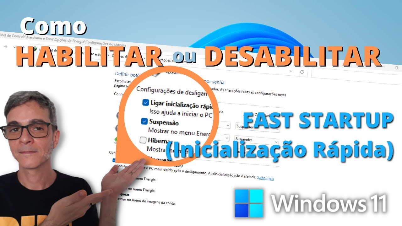

Veja um video
Não sei se é a solução, mas a inicialização rápida pode ocasionar varios erros no linux, como congelamente e outros processos.
Contudo pode funcionar sem problema em outros casos
Então, a inicialização rápida esta na sessão Os seguintes estados de suspensão não estão disponíveis neste sistema, considerando que a hibernação esta desativada o fast startup também esta por tabela, se eu fizer o processo que o cara do vídeo falou dai sim eu estaria ativando pelo que deu a entender.
Considerando esse comentário aqui, se a hibernação nem habilitada esta, o fast startup também não estaria.
