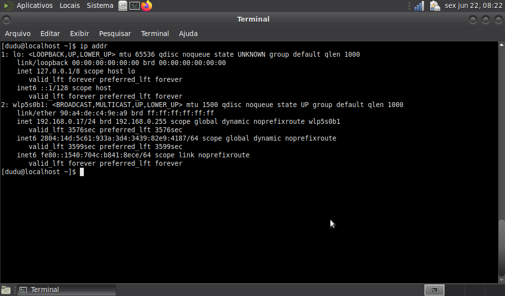

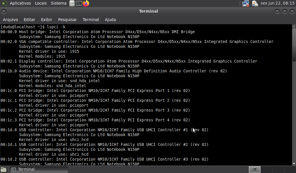

Qual a saída dos comandos?
lspci -k
ip addr

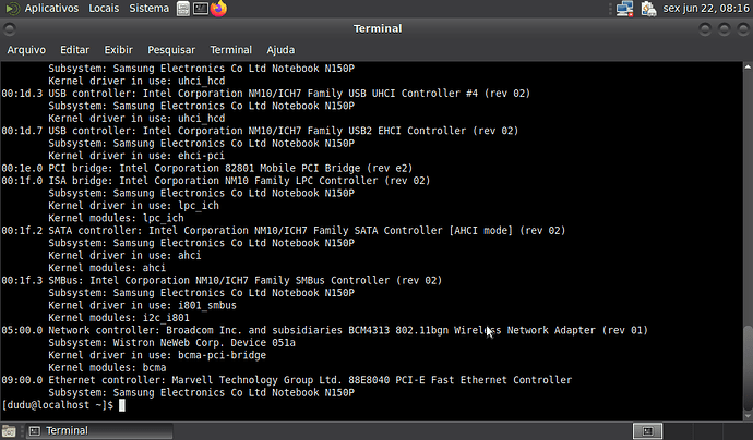

O módulo que está sendo usado é bcma. Este foi o que apareceu com o comando lspci -k.
Veja na imagem
https://plus.diolinux.com.br/uploads/default/original/3X/2/1/213a88e32c869aafa4bd92db840fe31ebe20ae77.png
A placa bcm4313
Se você usa outra placa teria que ver qual é.
