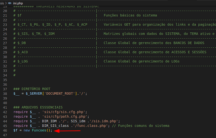

Fica muito feio, ou errado, organizar a classe de funções assim?
Uso, hoje:
Na versão anterior da minha base usava funções normais, mas os arquivos ficaram muito grandes…
Depende… Não é que fique feio ou errado… O problema é que não é um design robusto, escalável, com baixo acoplamento, etc… Eu diria, mais pelo uso de globais, embora o acesso indireto de funções também não seja legal.
Essas escolhas podem dificultar sua vida e a de seus colegas no futuro, por n motivos:
  • Não existe nada garantindo que headTitle não vai conseguir acessar $f antes do mesmo ser construído.
  • Você está dando espaço para erros que antes não seriam possíveis ao tornar mais difícil garantir quais métodos estão disponíveis a qualquer momento, assim como dando mais espaço para incerteza no estado de $sis, $ini, $txt, etc.
  • Erros em situações assim podem acabar ficando menos claros, já que agora $txt é uma entidade indireta, o que dificulta garantir o seu estado em todo e qualquer momento.
  • Essa forma de resolver o problema, pode gerar atritos na hora de testar o código. As dependências do seu código não estão claras e portanto cada componente está mal isolado, não tem seus limites bem definidos. O que depende do que, etc.
O tamanho de um arquivo, ao meu ver, é um problema menor diante desses que apontei. Um designs mais robustos para resolver esse tipo de problema seria injeção de dependência, por exemplo.

Dependendo de onde você ou seus colegas forem usar headTitle, pode ser que você ainda não tenha instanciado $f, e não ha nada no seu código explicitando essa dependência, ou seja ela existe e é implícita, obscura, e isso não é bom.
headTitle neste caso está fortemente acoplado a $f, especialmente, por $f ser global. Variáveis globais, referências indiretas, má delimitação de dependências, tudo isso contribui para forte acoplamento entre objetos e componentes no seu código.
Idealmente seria bom que você construísse seu código, de forma que alguém, ao tentar utilizar headTitle, se deparasse com a necessidade de obter $f de algum lugar ou instanciá-lo, ou que fosse inevitável resolver essa questão (explicito), injeção de dependência resolve isso.
Ao ter um serviço dono de $f e uma classe dona de headTitle, se headTitle for obrigada a estar em uma instância cujo construtor precisa receber uma instância de um serviço dono de $f, a classe dona de headTitle ficará melhor isolada, pois será mais fácil compreender e fazer headTitle, funcionar, pois o mesmo pertence a uma classe fracamente acoplado ao resto do sistema, ou seja, é uma classe que podemos entender melhor sozinha, saber bem suas dependências e minimizar efeitos colaterais, incluindo validações especiais na classe durante a instanciação, etc.
