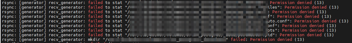

Pessoal estou com um problema da seguinte forma:
Estou fazendo um rsync entre 2 servers (Ubuntu Server) através do SSH, eu quero que este sync seja realizado entre os 2 servers nos mesmo diretórios, exemplo:
DE: server1 /etc/diretorio1
PARA: server2 /etc/diretorio1
Acontece que este diretórios apenas root tem permissão de escrita e execução e quero manter desta forma.
No servidor que vai enviar os arquivo eu passo o parâmetro: sudo rsync -avh /etc/diretorio1 user@server2:/etc/diretorio1 , mas isso gera erro de permissão para gravar no destino.
Temporariamente estou usando um diretório de transição com permissoes para o meu usuário conseguir fazer como no exemplo:
sudo rsync -avh /etc/diretorio1 user@server2:/home/user/diretorio2
Neste caso depois no server2 executo outra vez o rsync:
sudo rsync -avh /home/user/diretorio2 /etc/diretorio1
Gostaria do apoio de vocês para encontrar uma forma de enviar diretamente mantendo a segurança, eu fiz um teste ativando o usuário root e permitindo ele no ssh, porém aumenta bastante o risco.
Eu tentei também colocar o usuário user com permissão de gravação no diretório1, porém nos mesmo testes não deu certo.
