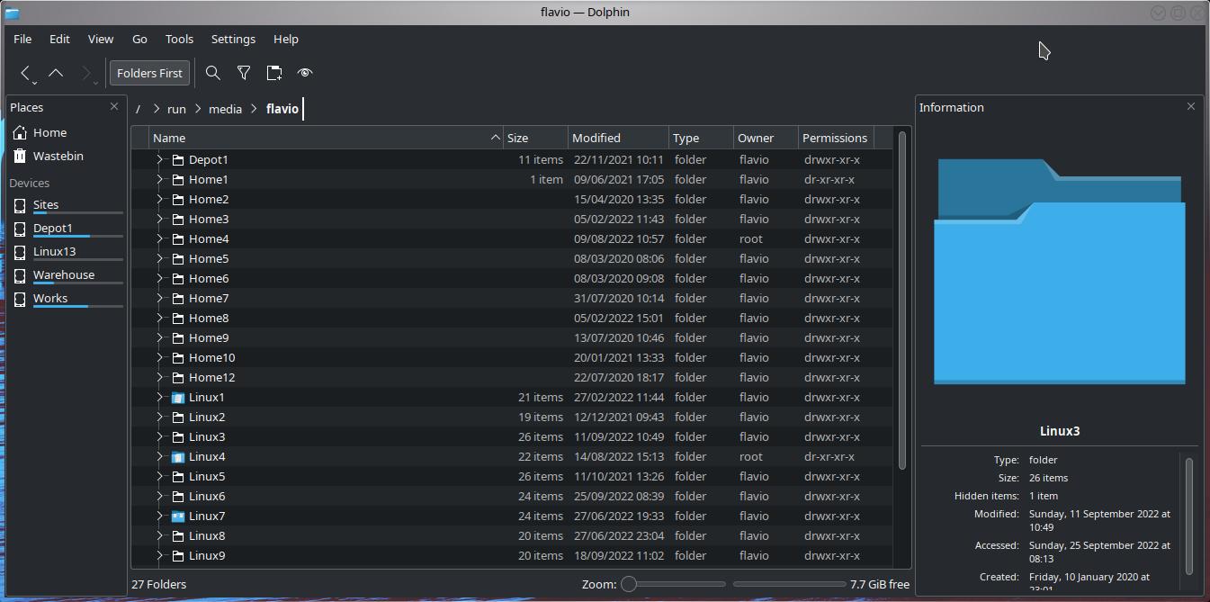

No Kubuntu, bastava eu clicar na “partição adicional” (que aparecia no Dolphin) para montá-la (usando uDisks2), com todos os direitos: – A partição ficava sendo “minha”, e eu podia Ler / Gravar:
Essas “propriedades”, na verdade, não estão “lá” (na partição que veio do Windows), mas no “ponto de montagem” – que era uma pasta vazia /media/flavio/Works com link simbólico para aquela partição.
Outras distros vêm sem permissão para o usuário fazer essa montagem – então, o sistema pede uma senha com poderes para fazer isso – e cria uma pasta-link que pertence ao super-usuário – e neste caso, o usuário comum fica sem acesso para Gravar.
Em algumas dessas distros, a “pasta vazia” (ponto de montagem) pode ser /run/media/flavio/Works por exemplo:
Ao usar o comando chmod 777 você alterou as permissões, mas provavelmente o ponto de montagem continua pertencendo ao super-usuário – para mudar isso, deveria usar chown 1000:1000 (caso seu usuário e seu grupo sejam “1000”).
Além disso, convém usar o parâmetro -R para que faça efeito em todas as subpastas:
$ sudo chown -R flavio /run/media/flavio/*
Eis como o KDE lida com essa montagem:
