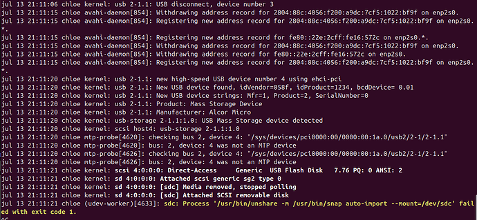

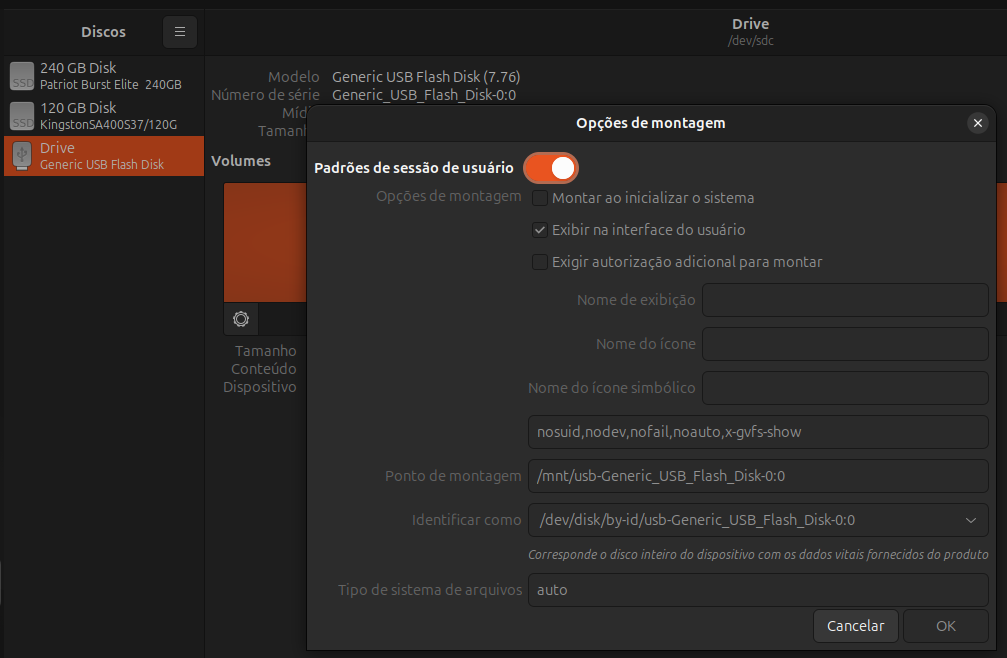

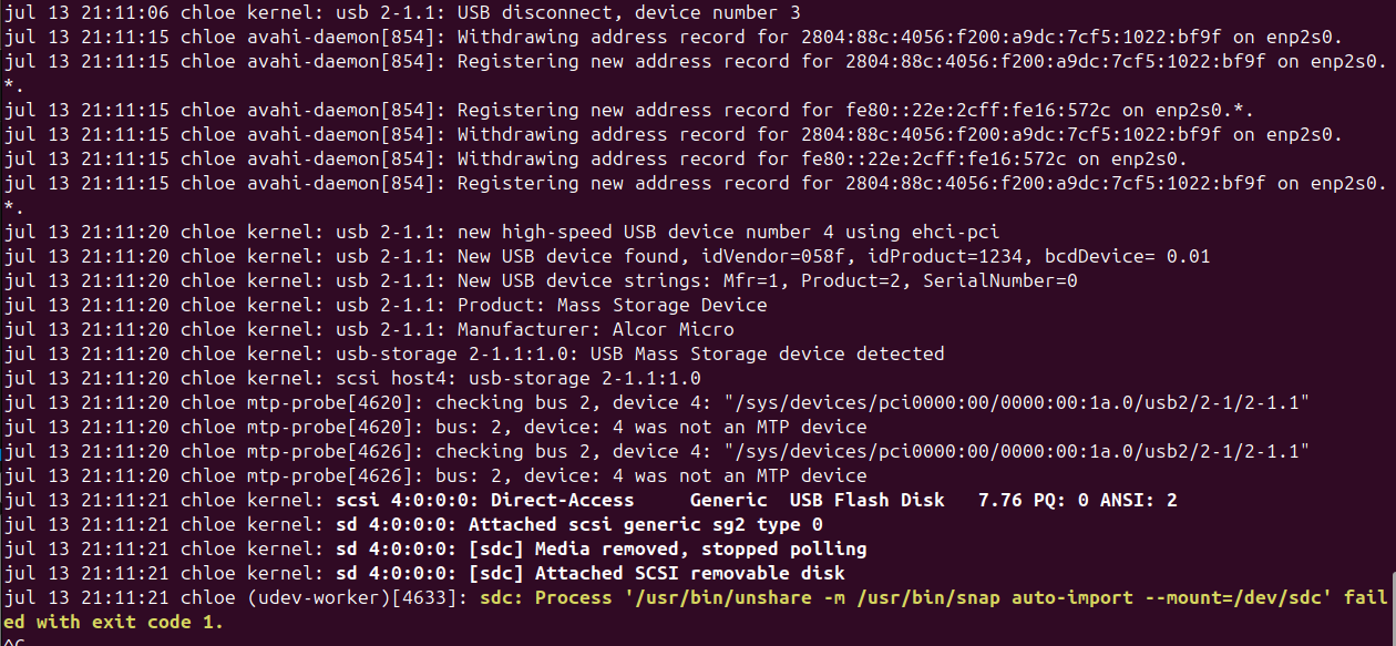

@Deleterium obrigado pela dica, estou vindo do windows. Migrei completamente e quero seguir aprendendo cada vez mais por osmose na medida q eu for usando ainda mais o ubuntu. Tenho um pendrive na mesma condição do @Carlos-Ubuntu.
Apliquei o comando qvc sugeriu e recebi esse resultado ao desconectar e reconectar meu pedrive que gostaria de recuperar.
Nesse caso parece que não tem sistema de arquivos no pendrive (não está formatado no jargão comum). Se você sabe qual é o sistema de arquivos (ntfs, exfat, vfat), pode tentar essas opções em “tipo de sistema de arquivos”. Se não sabe, seria adequado refazer o sistema de arquivos (reformatar), mesmo que perdendo o conteúdo existente.

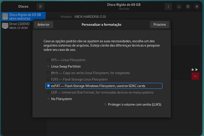

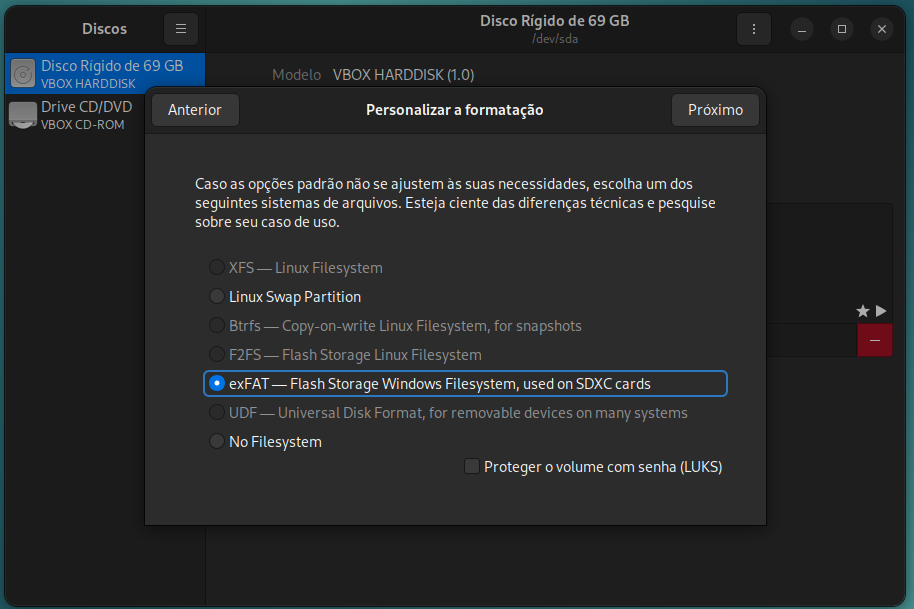

Pro pessoal mais chegado com a interface gráfica fica a pergunta: Como criar um sistema de arquivos exfat num pendrive via interface gráfica?
Eu sei apenas via linha de comando, mas ficaria muito complexo para uma tarefa simples.
A ferramenta de discos do gnome formata em exfat. Tem que clicar em “outro”
e a opção aparece
